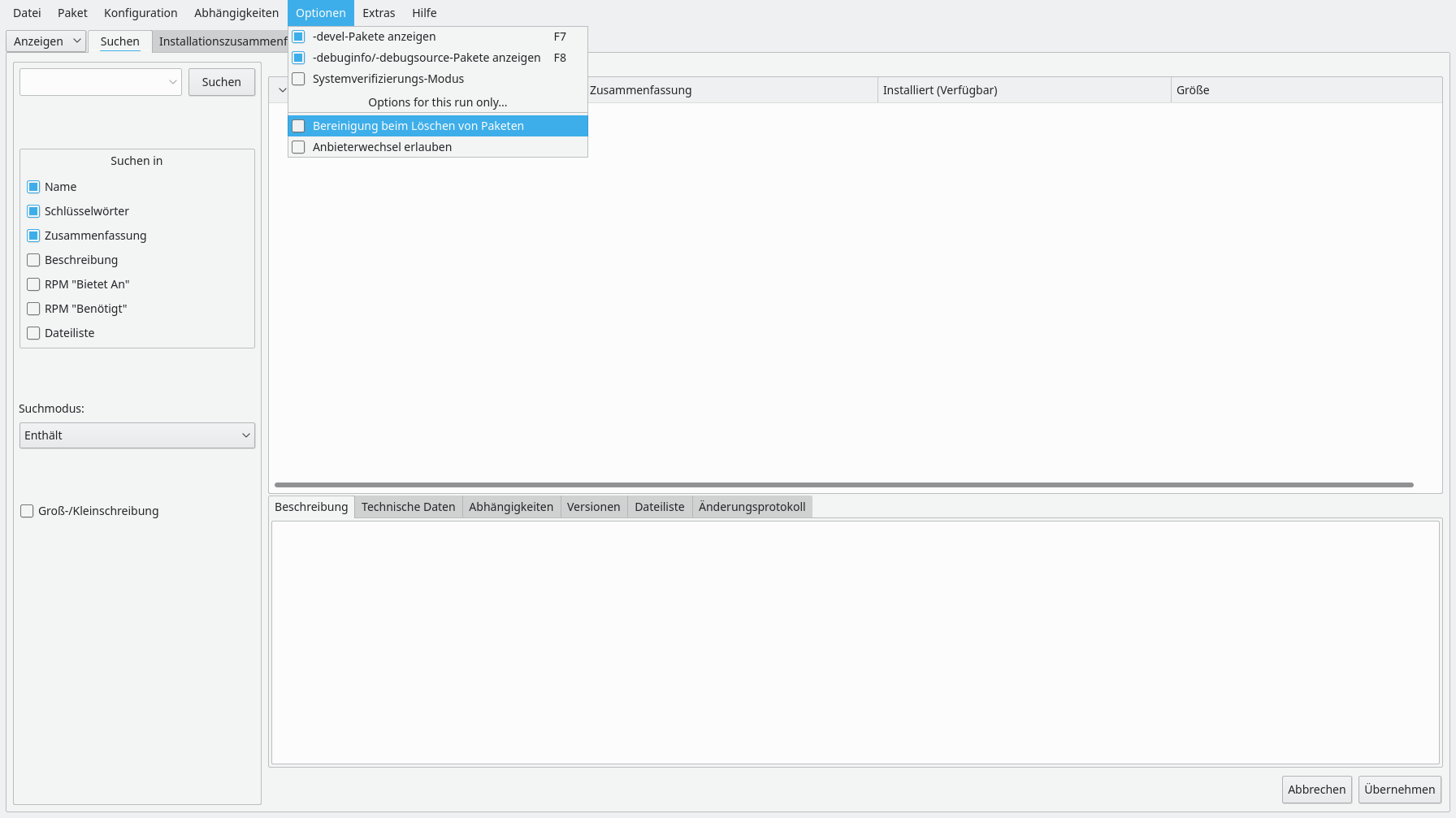

    Hallo zusammen,
    habe eine allgemeine Frage bezüglich des deinstallierens von Paketen.
    Wenn ich über Yast bei einem Programm überall das Minus anklicke, und ich mich danach durch die Abhängigkeitsmeldungen geklickt habe und dann alles deinstalliere, ist dann auch alles weg?
    Es wird danach im Kontrollzentrum nichts mehr angezeigt, aber die deinstallierten Pakete waren weniger als die Menge der ursprünglich installierten Pakete.
    Da geht man davon aus das doch noch Pakete übrig sind, oder ist das normal?

  • „Bereinigung beim Löschen von Paketen“ kannst du noch aktivieren, dann wird mehr deinstalliert, eigentlich alles was an Abhängigkeiten mitinstalliert wurde und nicht mehr gebraucht wird.
    Mittels Zypper wäre es zypper rm -u Paket welches ich meistens so anwende, um Pakete zu löschen.
