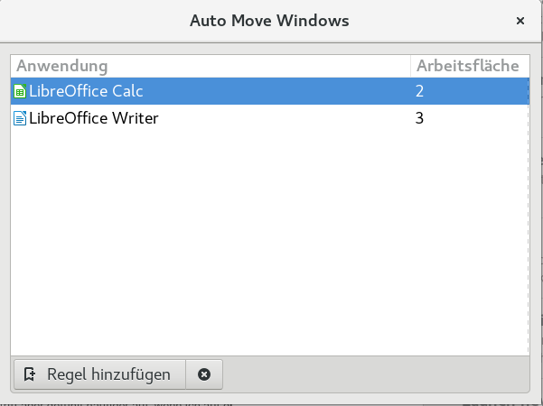

  • Ich danke Euch für die Tipps.
    • Gnome benutze ich leider nicht. Außerdem brauche ich z.B. den Writer auf mehreren Arbeitsflächen. Behalte ich aber trotzdem mal im Hinterkopf.
    • Ich bin mir nicht mal sicher, ob es sich tatsächlich um einen Bug handelt, oder nur um ein einstellbares Feature. Falls doch, wo würde ich denn den Bugreport finden?
    • Die Fensterregeln hatte ich noch gar nicht entdeckt. Da werde ich mal rumprobieren.
