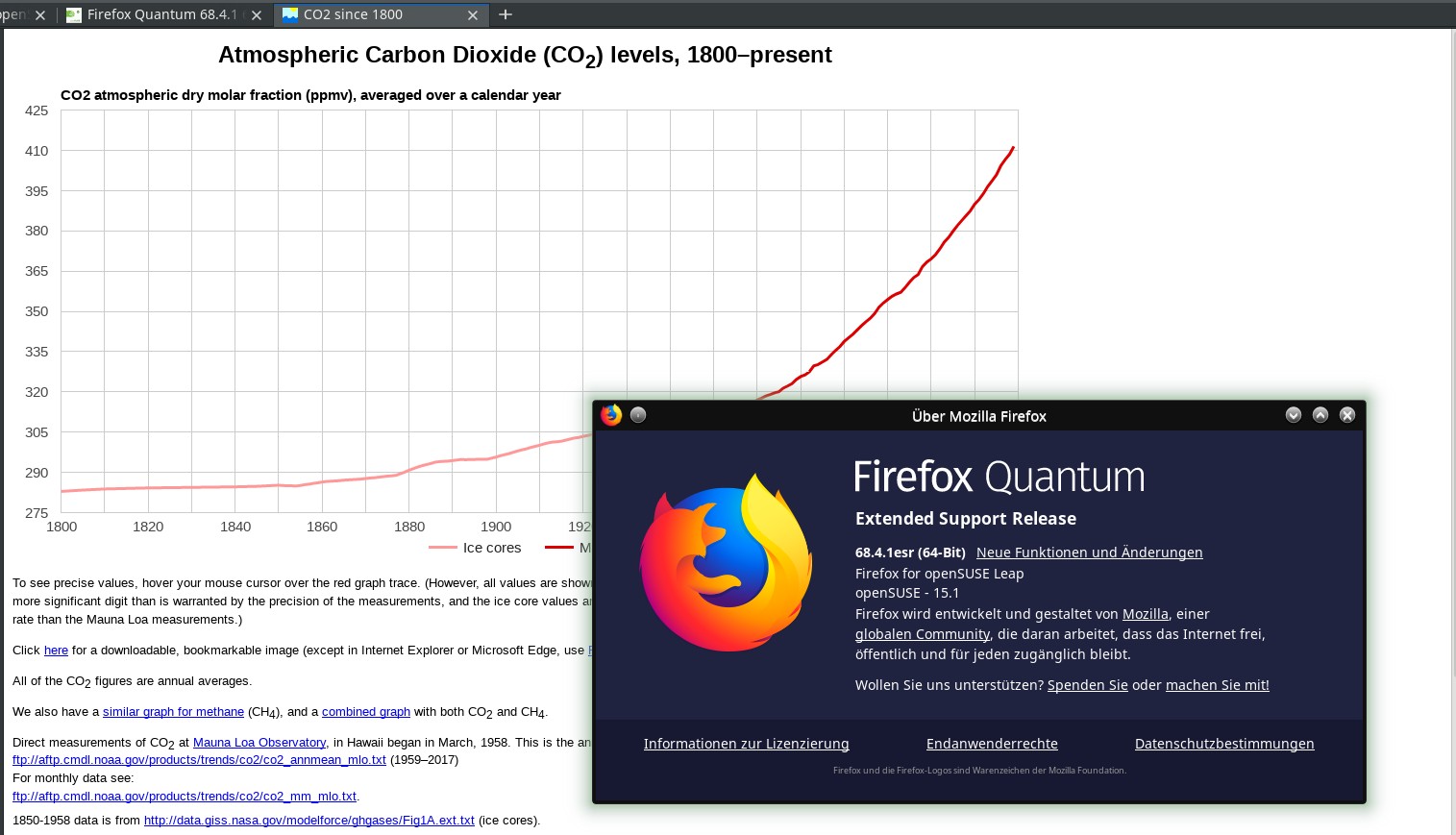

  • Überraschung: Firefox (Quantum 68.4.1 esr) auf OpenSuse Leap 15.1 (System ist auf dem neuesten Stand) stellt eine Grafik nicht dar, die von Firefox 72.0.2 64bit auf Windows 7 problemlos dargestellt wird:
    CO2 since 1800
    Diese Seite bemängelt auf der Leap-Fassung von Firefox, dass Javascript nicht aktiviert ist, was natürlich nicht stimmt.
    Vielleicht weiß jemand im Forum, was hier vor sich geht?

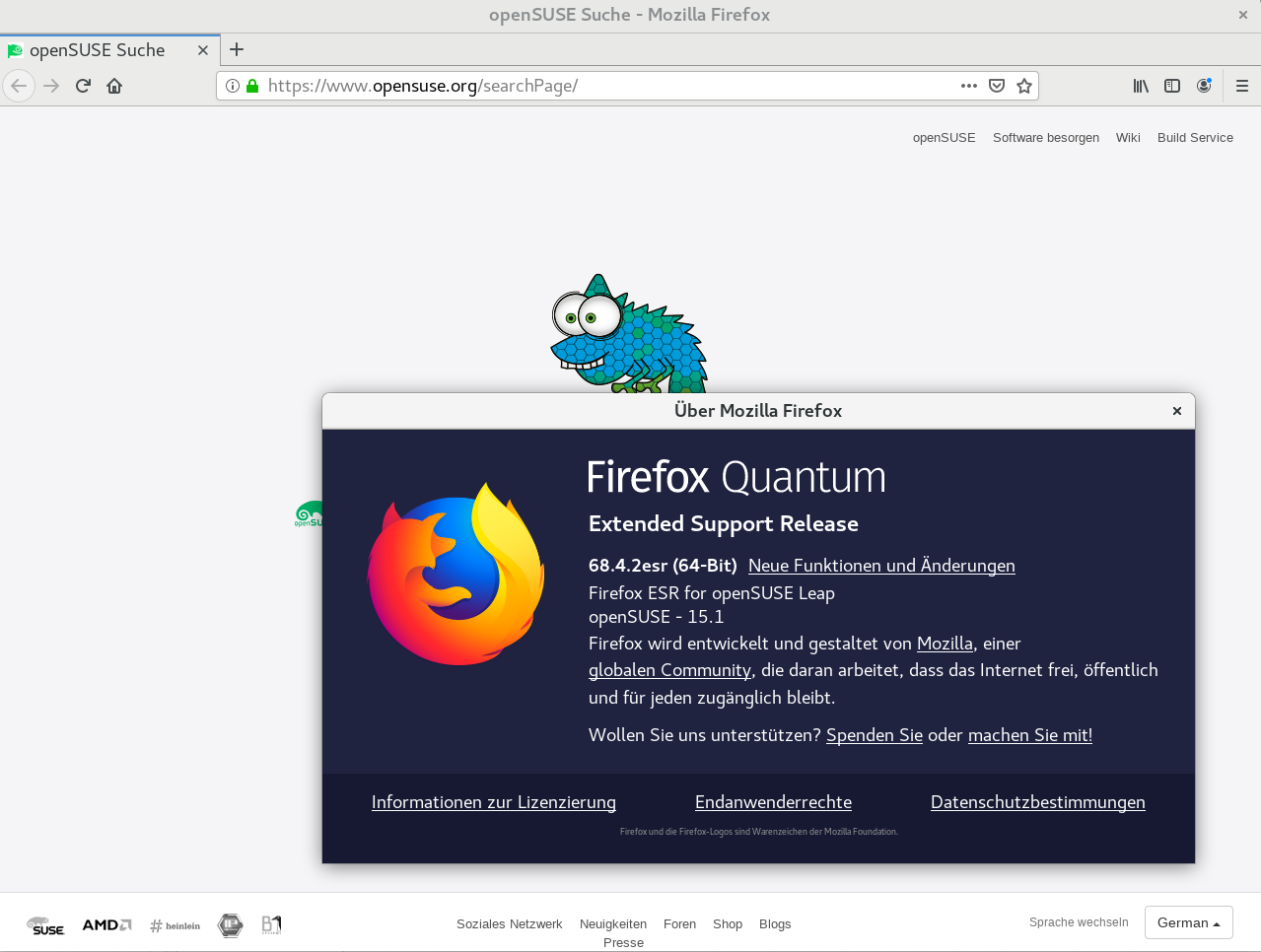

  • Bei mir ist
    Firefox (Quantum 68.4.2 esr)
    aktuell und die Seite wird auch angezeigt. :)

  • "Addons installiert, die das blockieren (was ja eigentlich gut ist)?"
    Sowohl AdBlock Plus als auch Ghostery sind auf der Seite inaktiv.
    "Ansonsten:"
    Siehe meinen Kommentar. Was soll denn heutzutage ohne Javascript überhaupt noch funktionieren??
    Eigene, das DOM benutzende Software schon gar nicht... die tut's aber.
    Aber das mit :config ist eine gute Erinnerung, danke, die Ecke hatte ich vergessen. Die bräuchte ich derzeit aber eher bei Thunderbird.
    Für Rhiller:
    Sie schreiben: "Quantum 68.4.2"
    Ist Ihre Installation auch Leap 15.1?
    Der Versuch, eine neuere Revision zu erhalten als 68.4.1, scheitert.

  • Ich schließe mich meinen Vorredner an. Höchstwahrscheinlich ein Content-Blocker. Der Graph kommt über die Domain gstatic.com ,die z.B. von uMatrix im default geblockt wird.
    €dit: Genauer ausggedrückt: Der Graph wird durch ein Skript dargestellt, was von der Domain gstatic.com dargestellt wird. Demzufolge ist die Meldung von deinem Firefox schon richtig, dass Scripte nicht ausgeführt werden.
