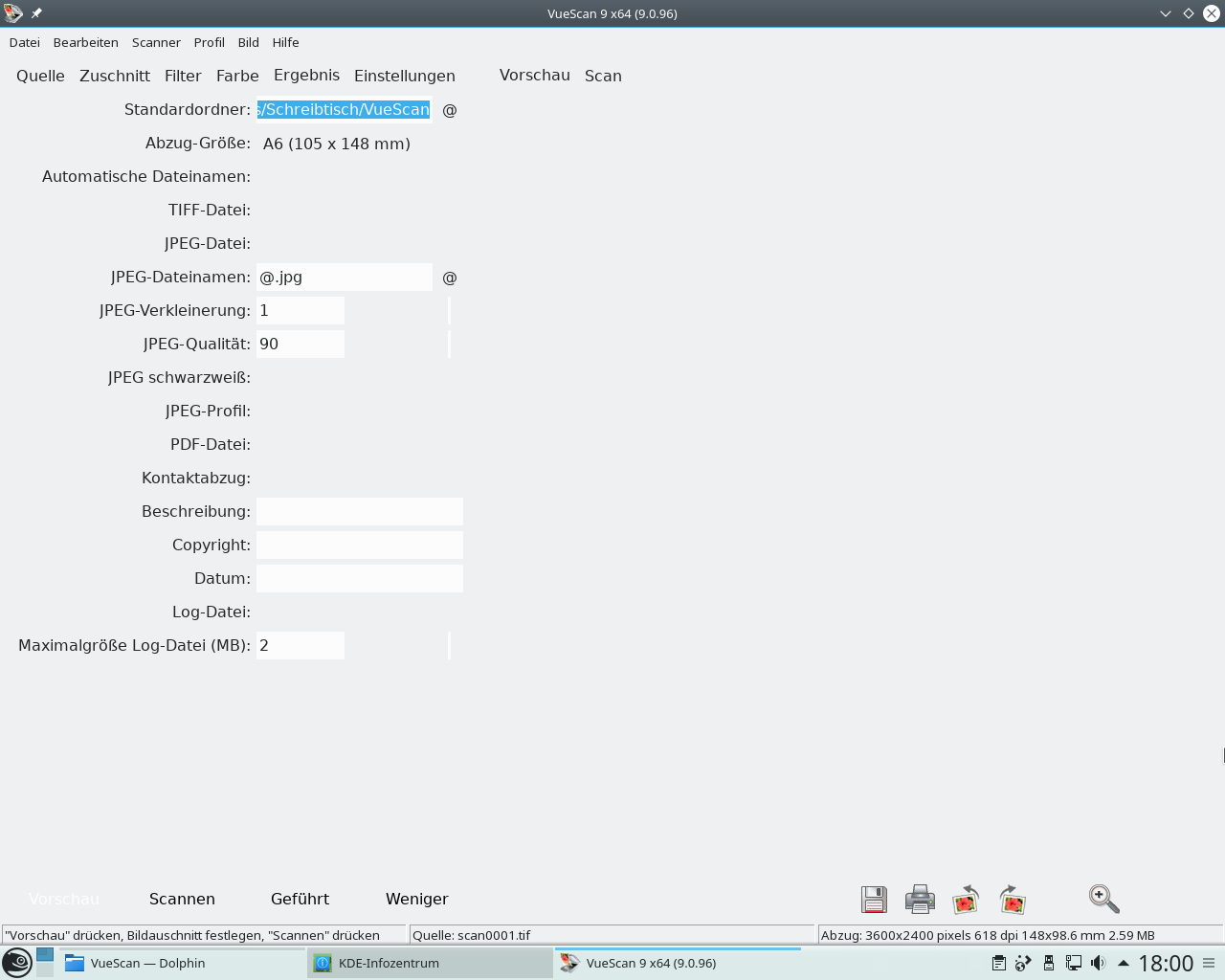

    Ich kann nun nicht mehr alle Schaltflächen von Vuescan erkennen !

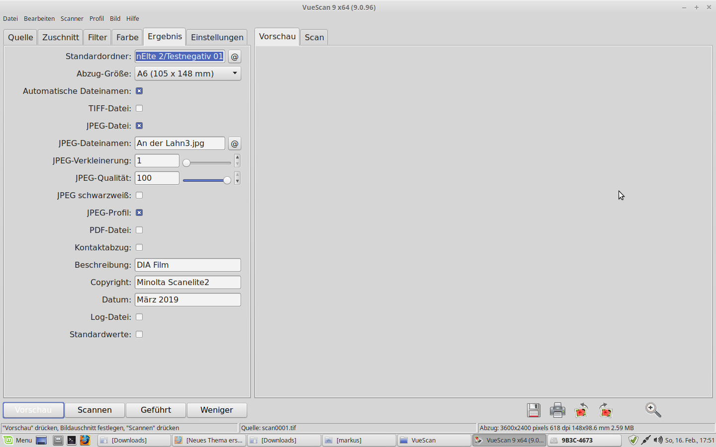

    Ich hänge dem Beitrag mal zwei Screenshots an, einmal unter Linux mint da ist alles Ok und einmal unter Leap 15.01 wo nicht alle Schaltflächen sichtbar sind.
    Dachte das es an einem falschen Erscheinungsbild (Design) der Arbeitsfläche liegt ,nach dem ich nun mehrere ohne Verbesserung ausprobiert habe zweifel ich an meiner These (ich benutze das openSuse Design).
    Hat hier vieleicht jemand eine Idee woran es liegen könnte ?

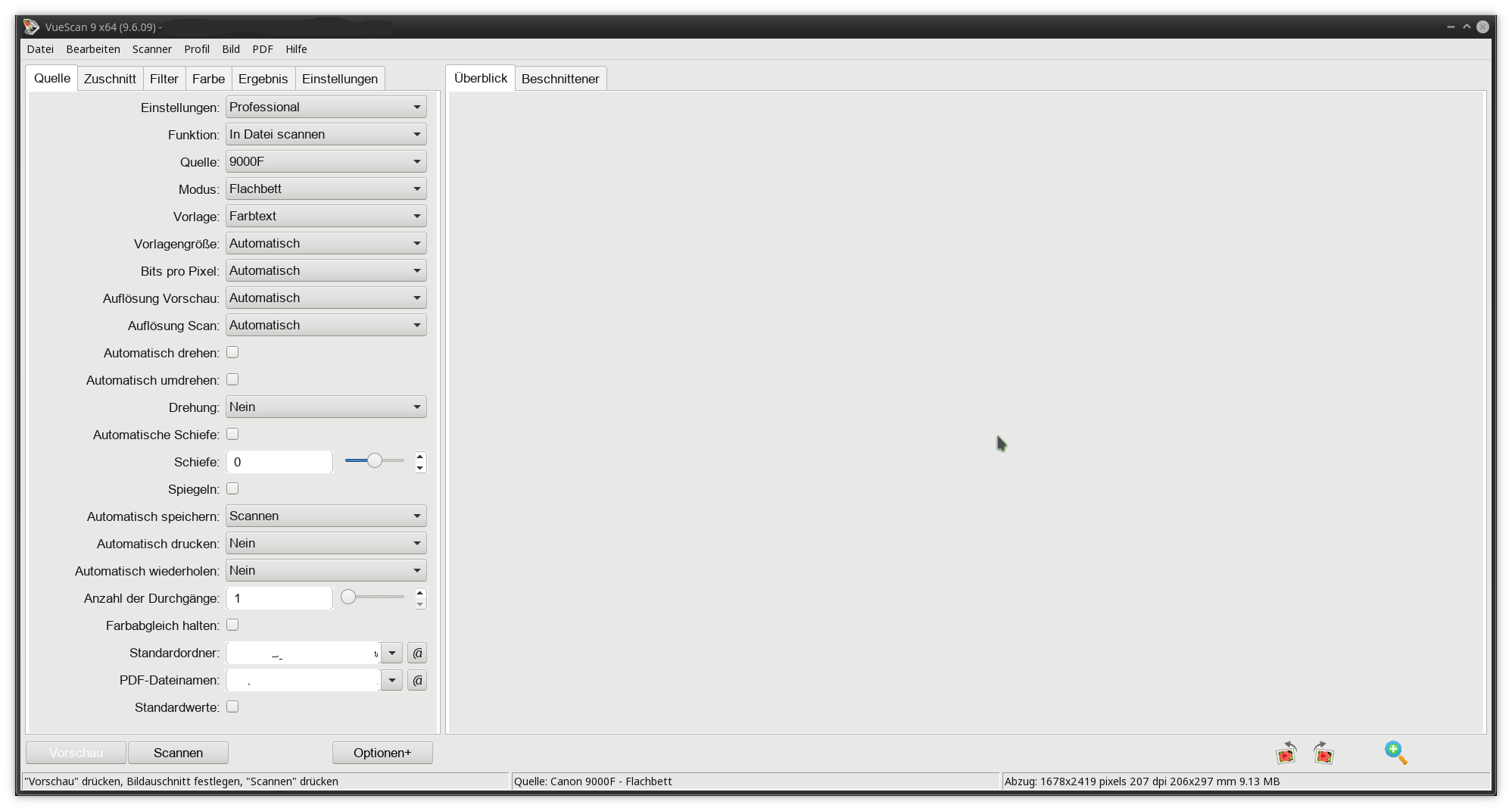

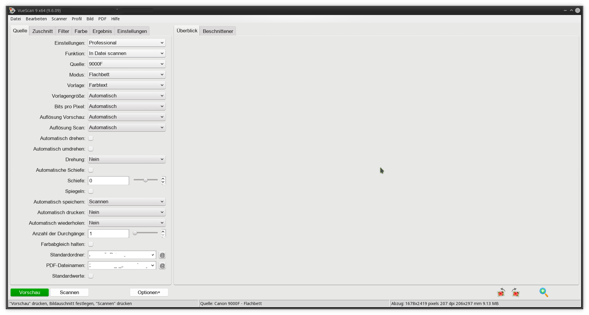

    Systemeinstellungen > Arbeitsbereich-Design > Erscheinungsbild > Anwendungs-Stil > GNOME Anwendungs-Stil (GTK) > Wählen Sie ein GTK2-Design aus > Design auswählen > Anwenden
    Ergebnis mit Adwaita:
    Ergebnis mit gtk2-theme-oxygen (muss nachinstalliert werden):

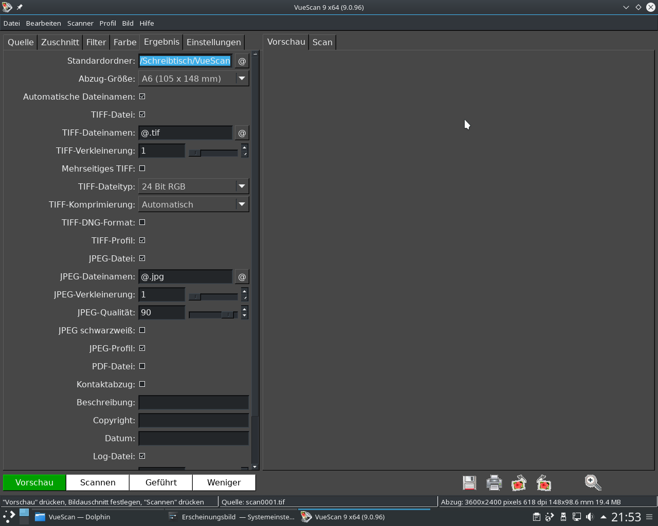

    ach Mensch ihr seid Super ! danke für die schnelle Hilfe und die zahlreichen Antworten.
    Hab jetzt eine Kombi aus Erscheinungsbild und Gnome Anwendungsstil gefunden mit dem ich leben kann .
