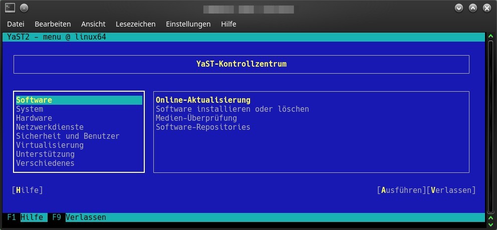

  • Für solche Sachen gibt es bei openSUSE außerdem YaST. Da kannst du den Samba Server einrichten und konfigurieren, und auch die richtige Firewall Konfiguration ist da nur eine Checkbox.
    Ja, das ist schon richtig, allerdings ist das im headless-Betrieb ohne Monitor ein wenig umständlicher und schwieriger.
