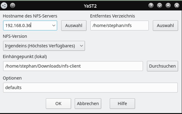

Zitat von SauerlandUnd das ist ne IP aus nem anderen Subbereich.....
Wieso, ich bin in meinen privaten Netzwerk. Einmal habe ich einen Rechner der als Server laufen soll und der zweite Rechner ist der Client.
