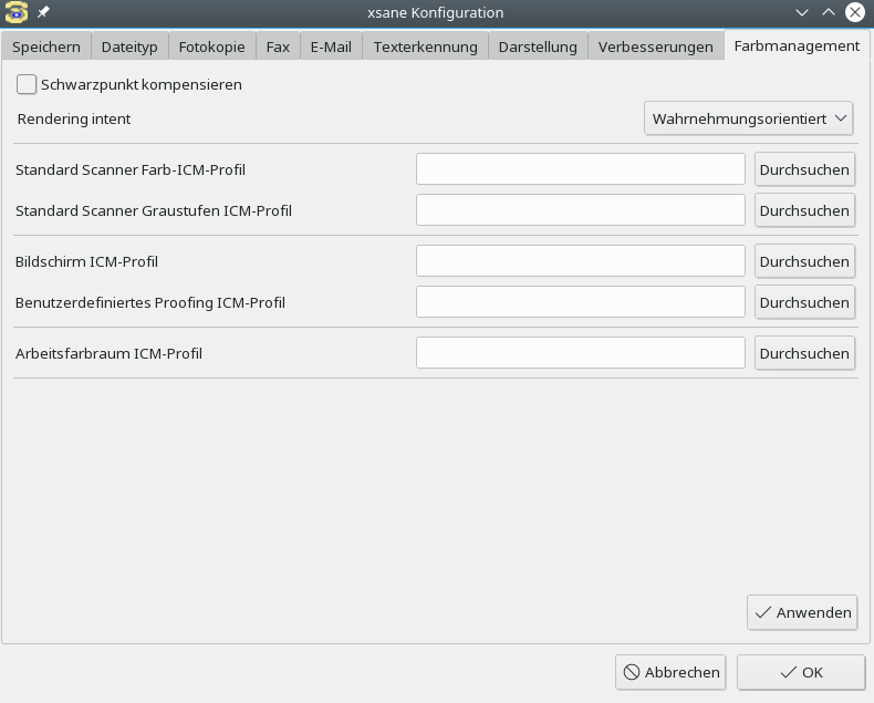

  • Die Farbverwaltung habe ich bei mir nicht gefunden.
    Der Scanner ist ein Samsung C480W im Netzwerk.

  • So, bei mir sieht der Reiter Farbmanagement genauso aus. Keine Eintragungen oder Häkchen.
    Überhaupt läuft xsane bei mir 'out of the box', da musste nix konfiguriert werden.

  • Ja genau, so war es bei mir und scannen funktionierte nicht.
    Schwarzpunkt = leer
    Wahrnehmungsorientiert
    und die weiteren 5 Zeilen sind leer gelassen.
    Funktionierte erst mit den von mir geratenen Eintragungen (siehe Bild am Post von Freitag 21.Feb).
