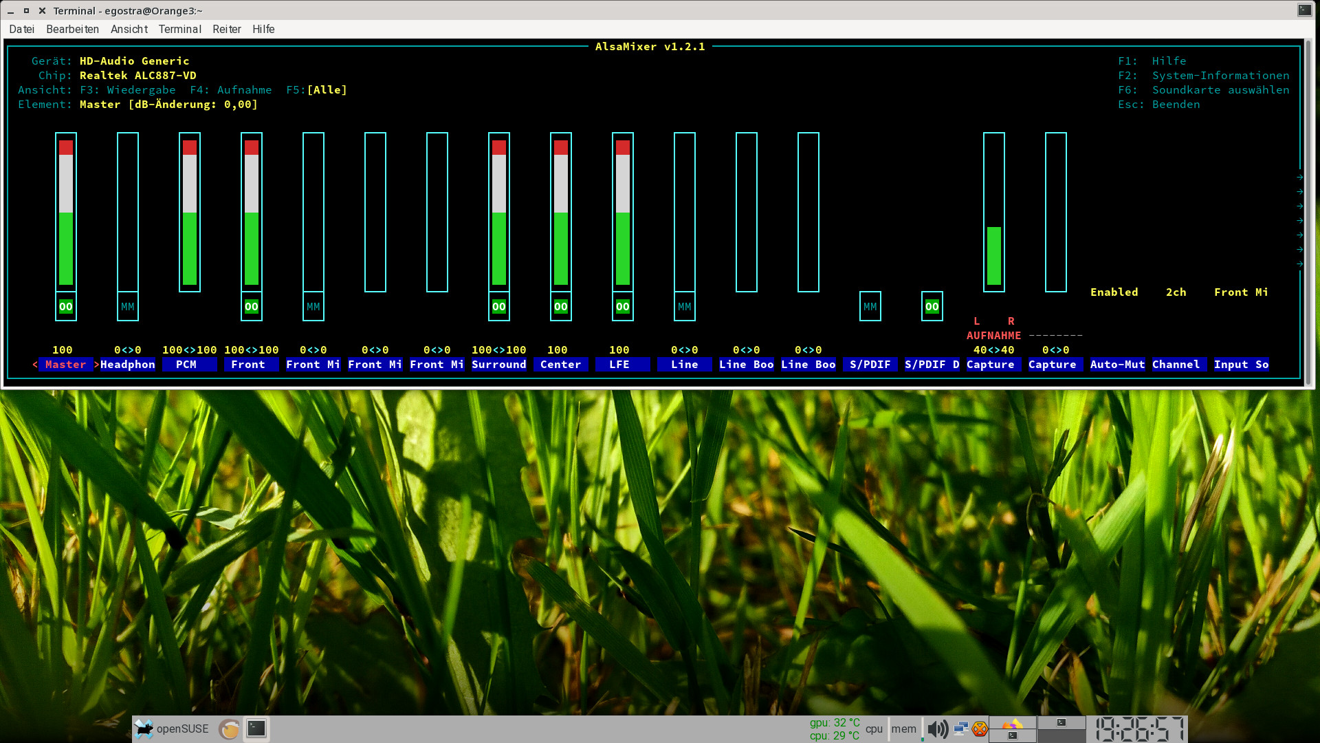

    Ich gebe mal ein Beispiel von mir.
    1. Mit "pacat"
    pacat -r --latency-msec=20 -d alsa_input.pci-0000_00_1b.0.analog-stereo | pacat
    Du musst dann natürlich "alsa_input.pci-0000_00_1b.0.analog-stereo" mit deinem gewünschten Input einsetzen, den du mit
    pactl list
    herausfinden kannst.
    2. Wenn "alsamixer", ein Konsolentool, installiert ist, bitte in der Konsole starten. Dann "F6" drücken und deine Karte auswählen. Dann "F5" drücken um auch die Input-Kanäle anzuzeigen.
    Das sollte dann so aussehen, wie mein Bild im Anhang. Dort schauen, wo die Eingänge sind, meistens Bezeichnungen mit "mic" oder "line".
    Mit den Pfeiltasten auf den gewünschten Input navigieren. Die Lautstärke nach oben drehen. Ist unter dem Lautstärkebalken ein "MM", ist der Kanal stummgeschaltet. Den kannst du mit einem Druck
    auf die Taste "M" einschalten und dann sollte auch schon der Sound zu hören sein, also zumindest wenn gerade ein Signal in den Eingang fließt :D .
    Wichtig, der Sound wird nur auf der selben Soundkarte ausgegeben, bei dem auch das Signal "reinkommt". Nur falls du mehrere Soundkarten hast und deine Lautsprecher an irgendeiner anderen Karte hängen.
    Die 2. Methode ist mit keiner Latenz behaftet, da das Signal einfach mitgeschleift wird.
