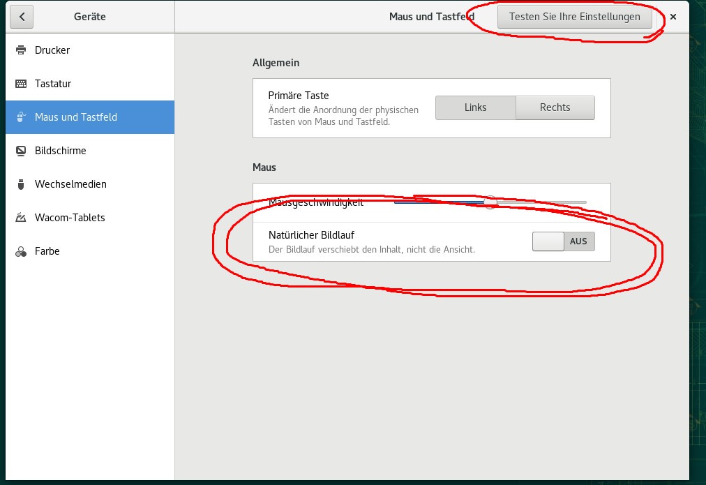

  • Eine Überraschung erlebte ich bei der ersten Begegnung mit Linux Mint 18. Mein Laptop hatte die Scrollrichtung gewechselt. Das irritiert. Grund ist eine neue Eigenschaft, das „natürliche Scrollen“. Was daran natürlich sein soll, müssen die Entwickler dieses Features erklären. Mich hat das geärgert. Beim natprlichen Scrollen, übernimmt das Touchpad die Funktionsweise beim Scrollen auf dem Display eines Smartphones. Die gute Nachricht: Diese Eigenart lässt sich abstellen. Unter System => Steuerzentrale => Maus finden wir die Einstellungen für das Touchpad. Dort muss der Eintrag „Natürlichen Bildlauf aktivieren“ deaktiviert werden. Schon scrollt man wie gewohnt.
    Oder evtl. als User:
    $ gsettings set org.gnome.desktop.peripherals.touchpad natural-scroll false
