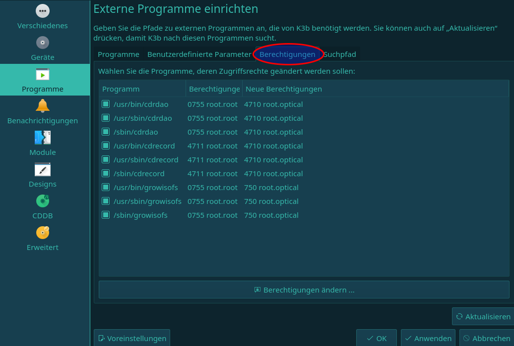

    ich kann irgendwie nicht brennen (OpenSUSE 15.0, KDE, Brennprogramm: K3b)
    Ich bekomme ständig diese Fehlermeldung (oder so ähnlich, aber immer eine Fehlermeldung, egal was ich brennen möchte):
    Leider kann ich mit dieser Meldung überhaupt nichts anfangen und wende mich nun verzweifelt an die Community.
