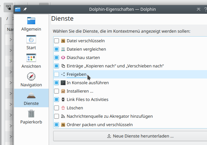

  • So, gelöst.
    Das hier,
    kannte ich ja schon, mit der Anleitung aus dem ersten der Links habe ich bereits erfolgreich ein paar Service-Menüs gebastelt.
    Wobei die Liste der Service-Menus (zweiter Link) schon beeindruckend, wenn nicht gar etwas erschlagend ist.
    Igel1954 : Da steht hier einfach "Evolution" - das passt so weit, denn:
    sterun :
    Dolphin - Einstellungen - Dolphin einrichten... - Dienste
    sah so aus:
    Nach Haken bei "Freigeben" tut es, was es soll.
    Vielen Dank!! allen Helfern
