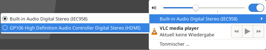

    Auffällig ist, dass pavucontrol für GP106 High Definition Audio Controller nach jedem Logout wieder das Output Device auf "Off" stellt. Außerdem kann ich im Pulseaudio-Modul in der Taskleiste nicht von Build-In Audio Digital Stereo (die eingebaute Karte) auf "GP 106 High Definition Audio Controller Digital Stereo (HDMI)" umschalten, er schaltet immer wieder direkt zurück (s. Anhang).
