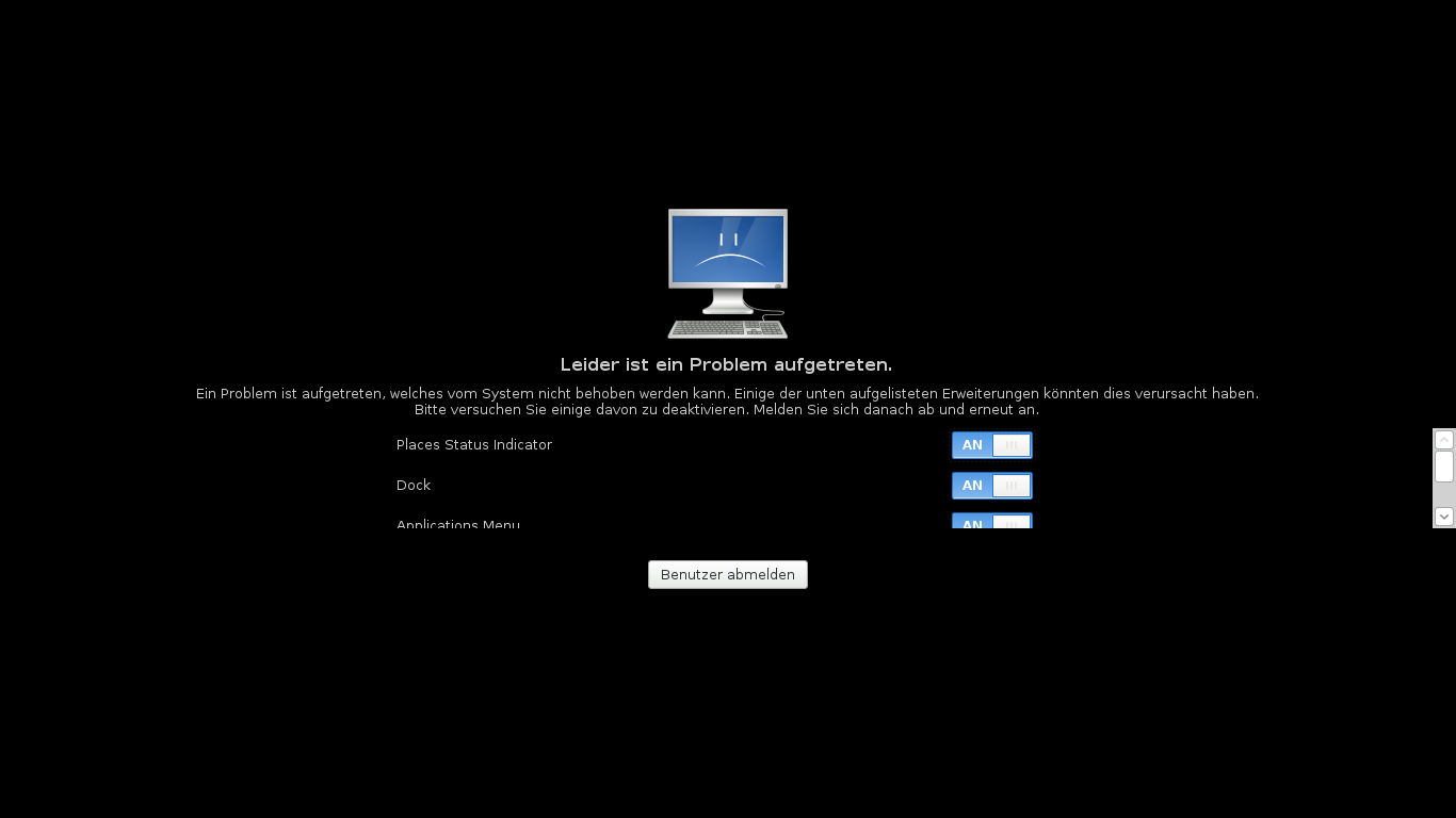

  • hallo leute,
    vor kurzem habe ich mir suse 12.1 installiert, nun möcht ich gerne gnome session unter suse starten , was unter suse 11.4 sehr gut lief. beim versuch gnome session zu starten, kommt es zu folgenden problem: der bildschirm wird schwarz und es kommt die meldung: es ist ein problem aufgetreten , was vom system nicht behoben werden kann, es könnte an den erweiterungn liegen, bitte deaktivieren sie diese. das bringt leieder überhaupt nicht. hierbei handelt es sich um folgende erweiterungen: dock, user themes, auto move windows. ich habe nun einge dieser erweiterungen gelöscht, danach lässt sich gnome session überhaupt nicht mehr starten. hat bitte jemand eine lösung.
    mfg danny

  • Moin,
    Entschuldige die etwas grobe Antwort von tomfa-nq. Eigentlich wollte er lieb darum bitten, dass du den Befehl:
    zypper se -is gnome
    in die Konsole eingibst und die Ausgabe dann hier postest (die Ausgabe bitte innerhalb von Code-Zeichen).
    Der Befehl listet alle Pakete auf, die den Namen gnome tragen und bei dir installiert sind. Das zugehörige Repository wird auch noch ausgegeben.
    Ich hätte gerade auch noch weitere Fragen: Hast du unter openSUSE 11.4 auch schon Gnome 3 benutzt? Hast du die 11.4 auf 12.1 geupdated oder komplett neuinstalliert?
    Ansonsten kannst du auch mal in KDE oder einem anderen Dektopumgebnung in der Konsole
    gnome-control-center info
    eingeben.
    Wenn dies startet kannst du unter Grafik den Erzwungenen Ausweichmodus auf An stellen und nochmals versuchen Gnome zu starten. Ist zwar nicht wahrscheinlich, dass es funktioniert, aber einen Versuch ist es vielleicht wert.

  • gnome-control-center info
    Moin,
    Quellcode
    1
    Grüße,
    Puls.
    ich habe in der Console "gnome-control-center info" eingegeben, als antwort kam: "Verbindung ist geschlossen"
  • Moin, moin.
    Kannst du bitte noch die Ausgabe von
    zypper lr
    hier posten? Der Befehl zeigt uns deine verwendeten Repositories an. Mir scheint es da Redundanzen zu geben. Etliche Pakete von gnome 3 scheinen zwei Mal installiert zu sein - was eigentlich gar nicht vorkommen sollte/darf.
    Danke,
    Puls.
    Für den Inhalt des Beitrages 42307 haftet ausdrücklich der jeweilige Autor: MPuls
