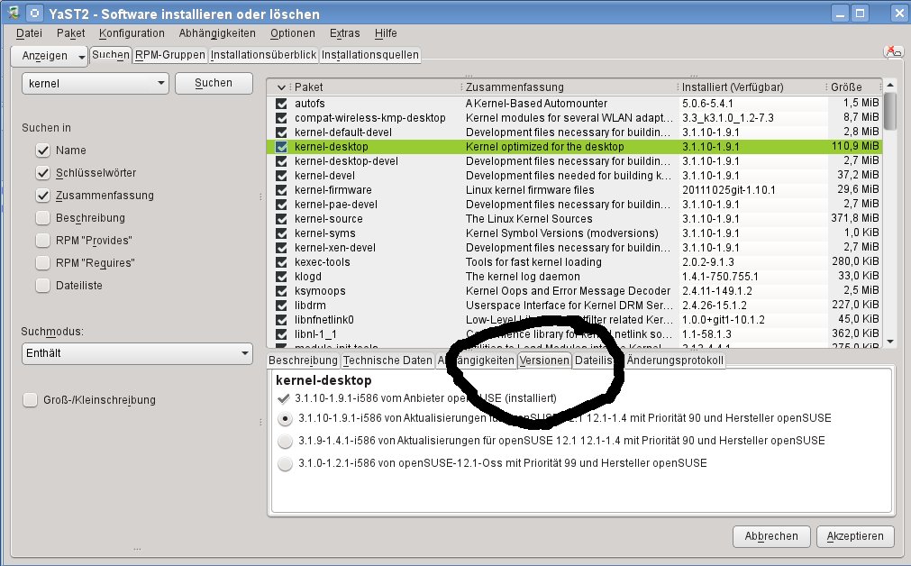

    Und in Yast-----Software installieren nach Kernel suchen und dann den zu bearbeitenden Kernel markieren und mit dem Reiter Versionen umstellen.

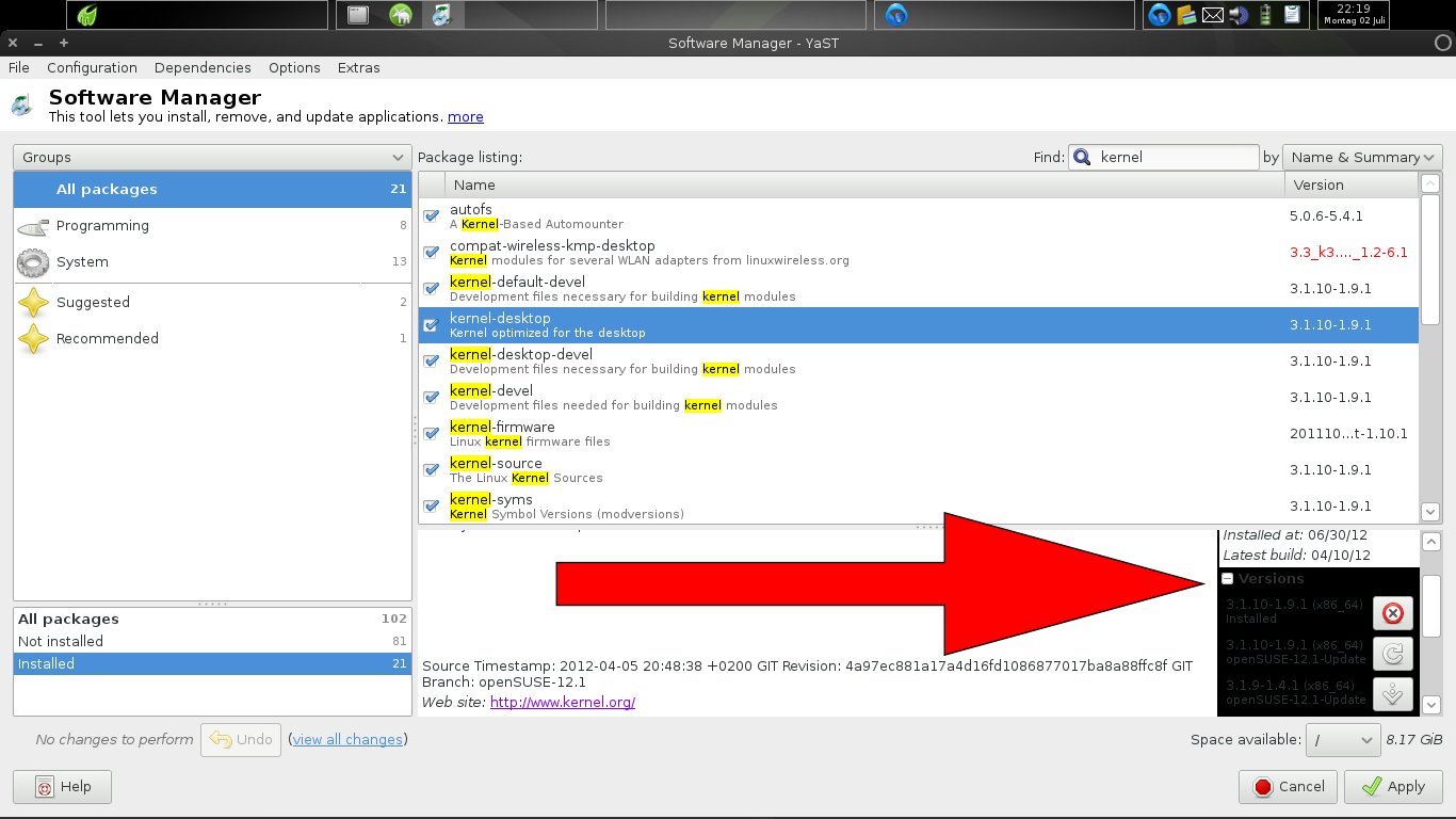

    Habe Versucht diesen Reiter zu finden, doch leider bietet Yast2 diesen auch nicht an. Wie kann ich das System sonst noch auf den "älteren" Kernel umstellen - ohne dass meine Software auf diesem System schaden nimmt?
