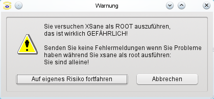

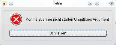

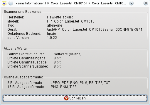

Im HP Divice Manager gehe ich auf Scan. Es wird Xsane gestartet. Dort kann ich unter DATEI -> Information die scheinbar richtige Konfiguration sehen. (siehe Bild) Beim betätigen des "Scannen" Buttons kommt die Meldung: Konnte Scanner nicht starten Ungültiges Argument
