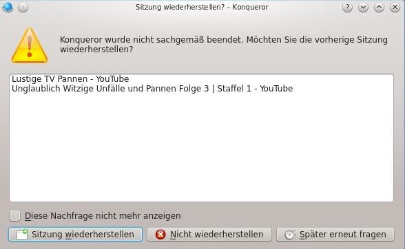

    Embeded videos lassen sich nicht in Konqueror abspielen. Der Konqueror stürzt ständig ab.

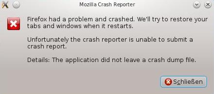

    Die meisten laufen auch nicht in Firefox:

    Konqueror stürzt beim anklicken diese links schon ab : http://www.eurovisionsports.tv/olympics/

    erstmal danke, werde deine Hinweise abarbeiten sobald ich Zeit finde. Weiters habe ich bereits mehrere crash_info gespeichert und wollte noch eines posten.

  • Hallo! Bisher hab ich folgendes erledigt:
    Weiters: Durch die Installation von "flash-player-kde4" aktualisierte sich der "flash-player":
    petzi@linux-uujc:~> zypper se -si flash
    Installierte Pakete lesen ...
    S | Name                | Typ   | Version             | Arch | Repository
    i | flash-player        | Paket | 11.2.202.261-1.18.1 | i586 | openSUSE-12.2-Update-Non-Oss
    i | flash-player-kde4   | Paket | 11.2.202.261-1.18.1 | i586 | openSUSE-12.2-Update-Non-Oss
    i | pullin-flash-player | Paket | 12.1-6.5.1          | i586 | openSUSE-12.2-Update
    Weiters habe ich alles auf packman umgestellt:
    petzi@linux-uujc:~> sudo zypper dup --from 1
    root's password:
    Distributionsaktualisierung berechnen ...
    Keine auszuführenden Aktionen.
    Bis hierher hat sich im Verhalten von Firefox & Konqueror noch nichts geändert.
    Mal sehen ob ich heute noch die Zeit finde, weiterzumachen. Danke einstweilen!
