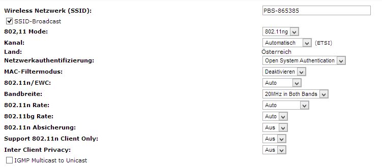

    Um dazuzlernen würde ich gerne wissen wieso das in diesem Fall ein Hinweis sein könnte ?
    Bei meinem Router sind die Einstellungsmöglichkeiten wie folgt --> Bild im Anhang
  • Versuch mal die 802 bg Rate auszustellen.

  • Update: IPv6 ausstellen brachte nichts.
    Router: 802bg lässt sich nicht ausstellen, nur werte zwischen 1 und 54 sind einstellbar.
