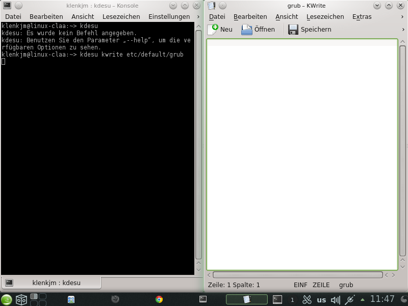

  • Das habe ich auch versucht. Zuerst, indem ich 'su' eingegeben habe, anschließend mein Passwort und dann 'kwrite /etc/default/grub' was nicht funktioniert hat:
    und dann über den Befehl, den du mir geschrieben hast ('kdesu kwrite /etc/default/grub'), was kwrite mit einer leeren grub-Datei geöffnet hat:

  • Wie auf den Bildschirmfotos zu sehen ist, hast du
    kdesu kwrite etc/default/grub
    und nicht
    eingegeben. Das / vor etc fehlte.
