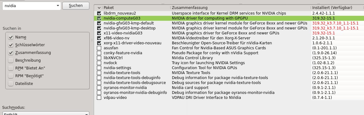

    Ich habe nun probehalber mal die nVidia Repos deaktiviert und nun zeigt Yast mir ein paar Sachen in rot, die mit aktivierten Repos schwarz sind (Bild im Anhang).
    Das sieht dann irgendwie schon so aus, als ob du vollkommen recht hast und ich unwissentlich doch prop. Treiber installiert habe.
    *verdammt* :cursing:
    Mal angenommen ich werfe den Krempel runter und nehme nur nouveau, könnte das dann klappen? Mit "klappen" meine ich, dass ich nicht mit jedem Kernel Handarbeit anlegen muss. Das geht zwar mit dem Scriptzeugs von nVidia ja recht einfach, das ist nicht das Problem, ich habe nur einfach keine Lust und oft nicht die 10 - 20 min Zeit das zu machen...
  • Mal angenommen ich werfe den Krempel runter und nehme nur nouveau,
    Wenn Du mit der Leistung des noveau-Treibers zufrieden bist, spricht nichts dagegen.
    Die Open-Source treiber Nouveau, Intel und Radeon verwenden KMS (Kernel-Mode-Setting, so dass Du immer eine graphische Oberfläche hast.
