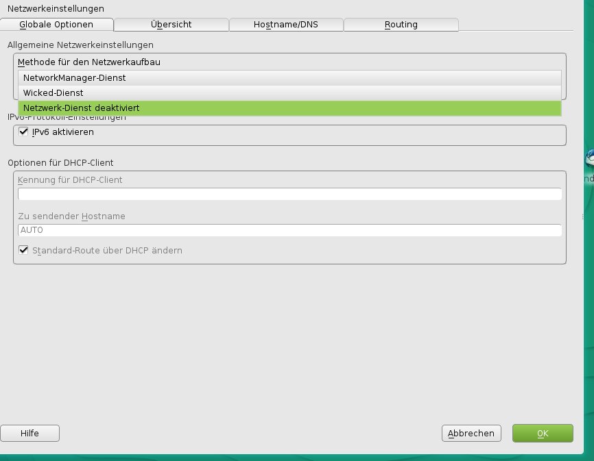

Netzwerkmanager oder Yast
Mach mal:
Umstellung von YaST/ifup auf den NetworkManager – Linupedia -
Lieber @Sauerland!
Ich dachte, dass das schon mit dem Installieren des NetzwerkManagers umgeschaltet worden sei (Die Meldung, dass die Konfiguration über Yast deaktiviert und der NetzwerkManager aktiviert wird, erschien in der GUI und wurde von mir bestätigt.
Nun versuchte ich, Deinem Link Netzwerkumstellung unter YaST von ifup/wicked auf NetworkManager – Linupedia folgend, das Problem zu lösen. Wenn ich in der YAST-GUI, wie gefordert, zuerst auf "Wicked" gehe und die Konfigs "lösche", erscheinen die als "nicht konfiguriert", am Verhalten des NetworkManagers ändert das aber leider nichts: Er zeigt sich eine Zeit lang als "in Arbeit", verlangt gar das Passwort, klinkt sich dann aber mit der Meldung "Verbindung wurde deaktiviert" wieder aus, ohne je eine Verbindung hergestellt zu haben. (Am Router, an den Passwörtern usw. kann es nicht liegen, denn via W7 oder Smartphone funktionieren diese Verbindungen)
Der Versuch, "schnelles Löschen über Kommandozeile" gemäss obigem Link führte zu diesem Ergebnis: -
Die Karten müssen bei Netzwerkmanagerbenutzung in Yast als "nicht konfiguriert" erscheinen.
Also:
Umstellen auf wicked----Kartenkonfiguratuion löschen---Umstellen auf Netzwerkmanager.Und noch einmal:
