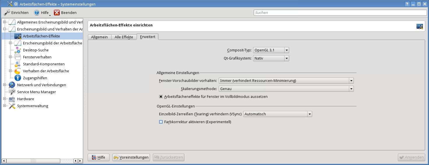

  • Wenn das Paket jetzt auch installiert ist, schau mal nach, ob OpenGL aktiv ist: Systemeinstellungen-----Erscheinungsbild und Verhalten-------Arbeitsflächen-Effekte----erweitert----- Composit Typ
    Super, ich danke dir.
    Daran lag es. Jetzt läuft das so, wie ich mir das vorstellte.
