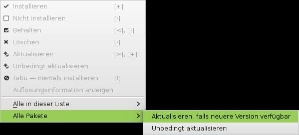

    Yast----Software installieren und löschen: auf Paket (neben Datei oben links) klicken-----Alle Pakete----Aktualisieren falls neuere Version vorliegt.
