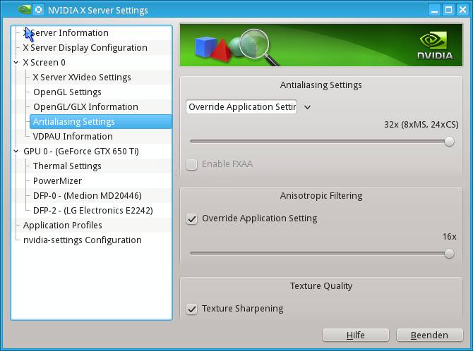

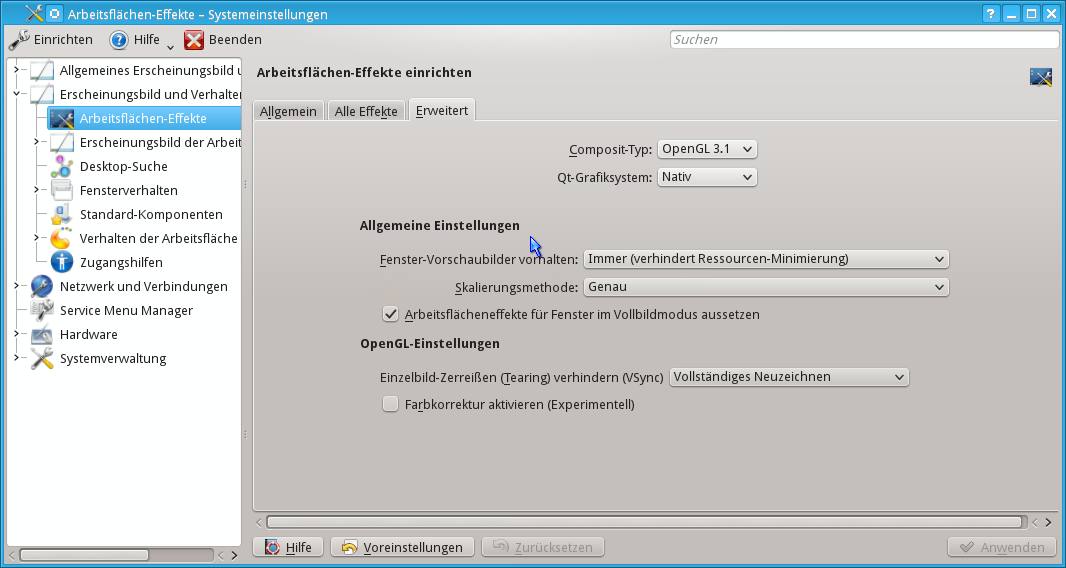

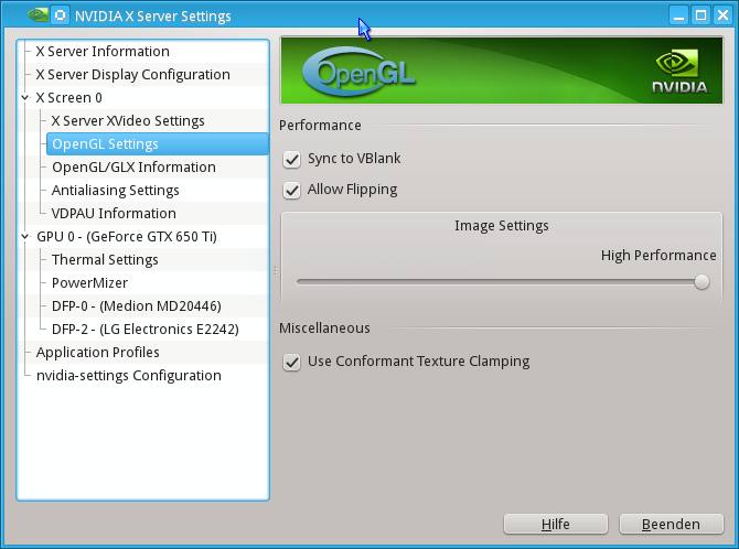

ich habe heute den proprietären Treiber für meine Grafikkarte (GTX 650) installiert, soweit lauft auch alles wunderbar, aber beim schauen von Videos (im VLC) bekomme ich ein recht starkes tearing, also Risse im Bild.
Das Problem bleibt bestehen wenn ich:
- Arbeitsflächeneffekte ausschalte
- Vsync über die nvidia-settings als root aktiviere
- Vsync in den Systemsteuerungen auf 'Vollständiges Neuzeichnen' stelle
- Composit Typ umstelle (auf OpenGL 3.1)
- die Skalierungsmethode auf weich stelle
- vdpau in VLC aktiv
