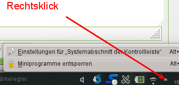

    Als vorletztes ist die Karte, markiere sie und klick auf Test.
    Ton gibt es nur, wenn die Karte als erstes in den Listen gesetzt ist (nach oben ziehen) oder als Wiedergabekanal des Programms ( Z.B. vlc oder amarok oder....)eingestellt ist.
    Stichwort pavucontrol.
    Pulseaudio: pavucontrol einstellen
    Lautsprecher sind richtig angeschlossen?
