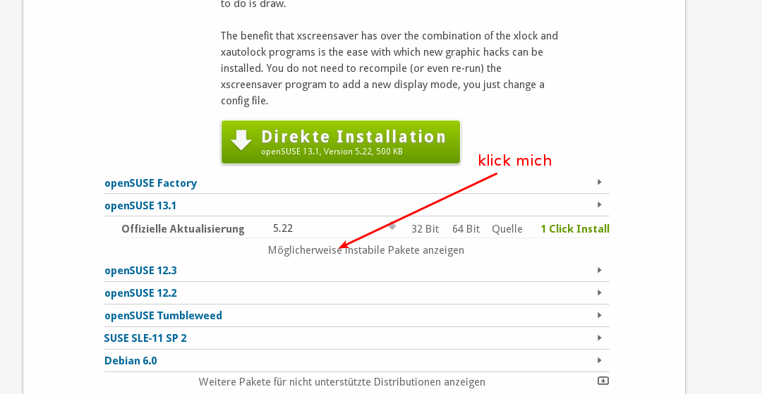

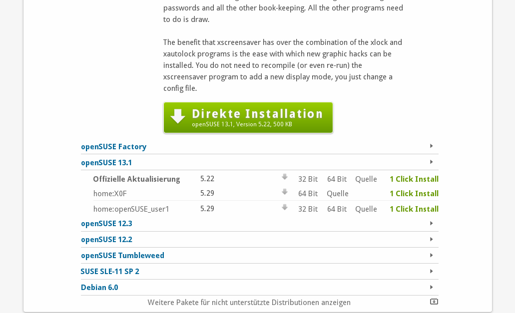

Ich habe im Netz einen ähnlichen Beitrag (http://forums.opensuse.org/sho…-please-upgrade?p=2657026) gefunden, in dem geraten wird das Repo http://software.opensuse.org/package/xscreensaver zu installieren. Leider lässt sich nicht nachvollziehen, ob das wirklich sinnvoll ist.
Daher meine Frage an Euch: Was würdet ihr mir raten?
