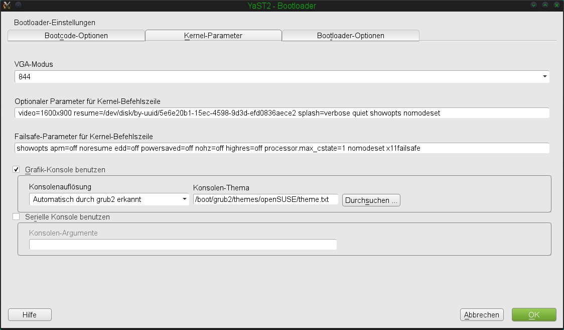

    Yast----System-----Bootloader-----Kernel-Parameter? (Bild)

    Bootloader war nicht aktiv, habe Grub2 ausgewählt und alles erst mal so belassen wie er es gesetzt hat:
    Kernel Parameter steht nun folgendes drin:
    1. VGA-Modus - Unspezifiert.
    2. Optinaler Parameter für Kernel-Befehlszeile - resume=/dev/disk/by-id/ata-SAMSUNG_SP2004C_S07GJ1MP400375-part5 splash=silent quiet showopts
    3. Failsafe-Parameter für Kernel-Befehlszeile - showopts apm=off noresume nosmp maxcpus=0 edd=off powersaved=off nohz=off highres=off processor.max_cstate=1 nomodeset  x11failsafe
