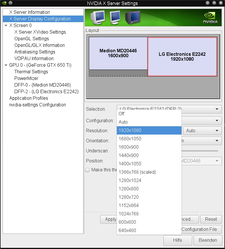

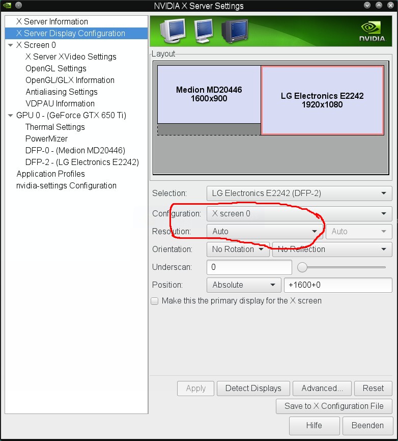

Kannst Du die Auflösung in den Nvidia Settings nicht umstellen:

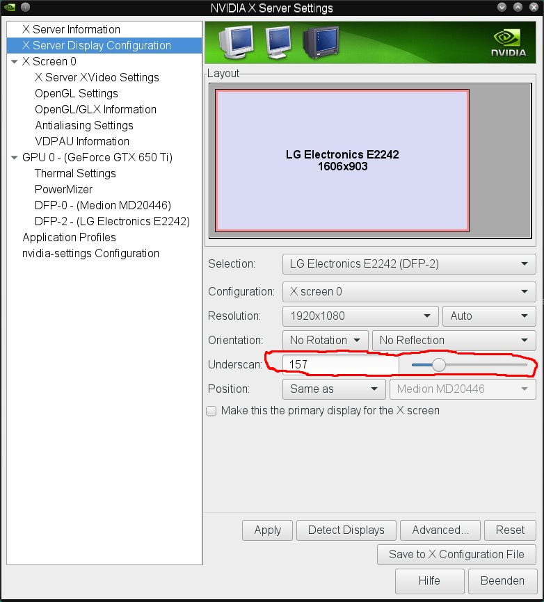

Und mit Underscan bekomme ich auch die verschiedenen Auflösungen hin:
Ich glaube, jetzt klappt es. Ablauf:
Und das tut es. Idealerweise würde das automatisch ablaufen (in der Vergangenheit hat disper die Auflösung des Monitors automatisch angepasst), aber das ist einfach genug, um es nachher zu schaffen.
