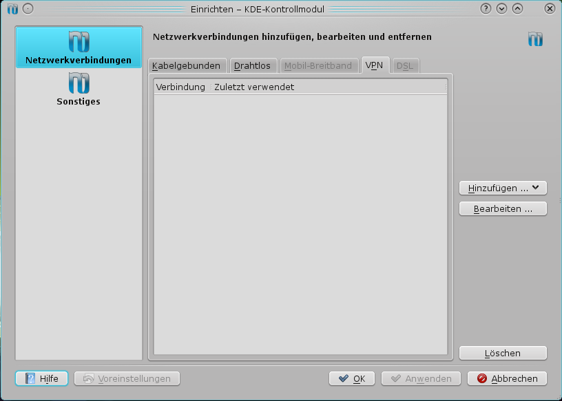

Um WLAN-Verbindungen aufzubauen, nutze ich KNetworkManager.

Wenn ich wieder zuhause bin und per WLAN über meinen Router ins Internet gehen möchte, entferne ich den Port im Webbrowser und verbinde mich mit dem Router (VPN-Client ist ausgeschaltet).
