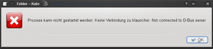

Jo Danke hat auch funktioniert, nur bekomm ich beim öffnen ne Fehlermeldung. Hab ein Bild davon gemacht.

Hast du zufällig Dolphin als Root gestartet? Den Root kann dann nicht auf den xhost des angemeldeten Users zugreifen. Du musst deshalb zuerst den xhost freigeben, damit du als root, Programme wie z.B. kate, kwrite etc. starten kannst. Als normaler User:
auf der Konsole eingeben und nochmal versuchen kate mit root rechten zu starten.Alternativ kanst du versuchen kate so zu starten:
Du kanst die Datei aber auch mit einem anderen, konsolenbasierten Editor bearbeiten z.B. nano.ZitatMuss ich dann die Updates neu runterladen oder hab ich die schon, wenn ich das ausführe.

hab alles geschlossen und nur ein Terminal geöffnet und mich als root angemeldet. Anschließend
als Ergebnis kam diesaml das :
Codekdeinit4: preparing to launch /usr/lib/libkdeinit4_klauncher.so kdeinit4: Communication error with launcher. Exiting! kdeinit4: preparing to launch /usr/lib/libkdeinit4_klauncher.so kdeinit4: Communication error with launcher. Exiting! kdeinit4: preparing to launch /usr/lib/libkdeinit4_klauncher.so kdeinit4: Communication error with launcher. Exiting! kdeinit4: preparing to launch /usr/lib/libkdeinit4_klauncher.so kdeinit4: Communication error with launcher. Exiting! -
