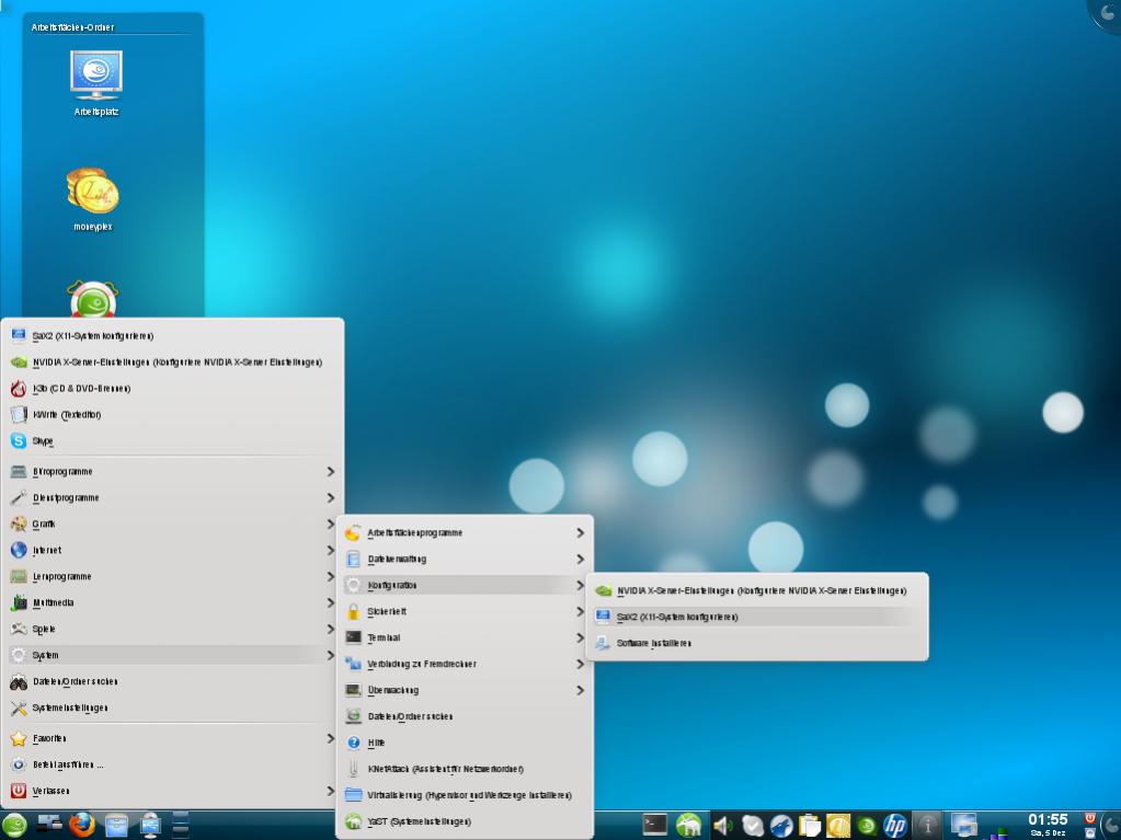

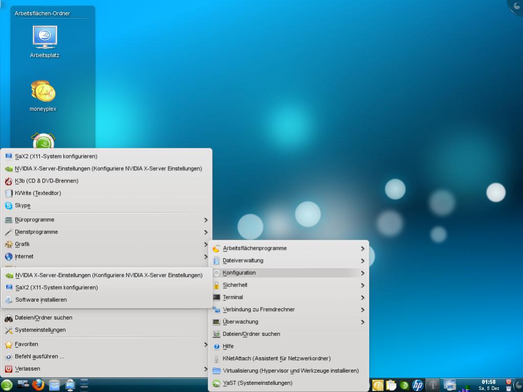

    wenn ich unter KDE ne Konsole aufmache funktioniert nvidia-settings
    auch unter System/Konfiguration/ NVIDIA X Server Einstellungen funktioniert
