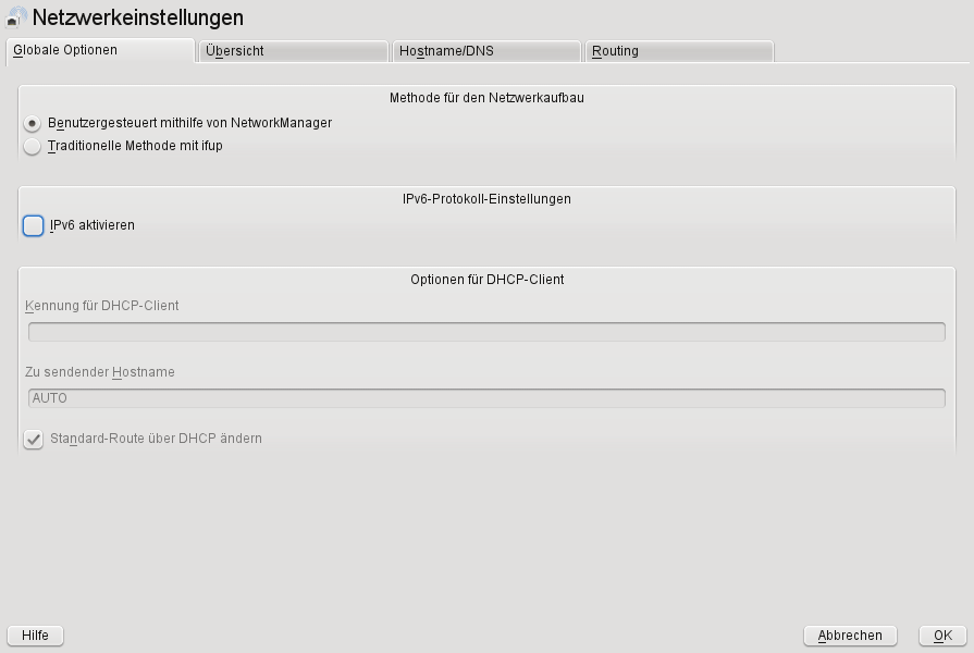

  • Hallo
    wie ist immo deine Internetverbindung, mit Knetwork oder Ifup. Geh mal in Yast/Netzwerkgeräte/Netzwerkeinstellungen und mach das mal so wie auf dem Bild im Anhang.
    Danach mit dem rechtsklick mit der maus auf Knetworkmanage/Verbindungen-verwalten > in dem Fenster auf den Reiter
    Drahtlos
    dann mal alle vorhandenen Verbindungen entfernen und anschließend wird deine Verbindung eingerichtet durch hinzufügen. In diesem neuen Fenster richtest du dein Netzwerk ein > auf sicherheit achten dass Du auch die richtige Verschlüsselung wählst (WEP, WPA/WPA2 > im normal Fall WPA2-Personal) mit dem Passwort bestätigen und evtl. noch das häckchen bei automatisch verbinden setzen > fertig dann sollte eig. auch der stromsparmodus wegfallen auch wenn das Kabel nicht drinnesteckt,

  • Hallo Phantom,
    die Einrichtung klappt so wunderbar, hatte sie ja auch ganz am Anfang, aber eben nur solange das Notebook am Strom hängt. Sobald ich den Stecker ziehe -> beschriebenes Fehlerverhalten: wlan-Leuchtdiode blinkt und wlan ist weg. Sobald ich dazu komme, lass ich das Script noch mal laufen ...

  • genau, traditionelle Methode mit ifup hat keinen Haken.
