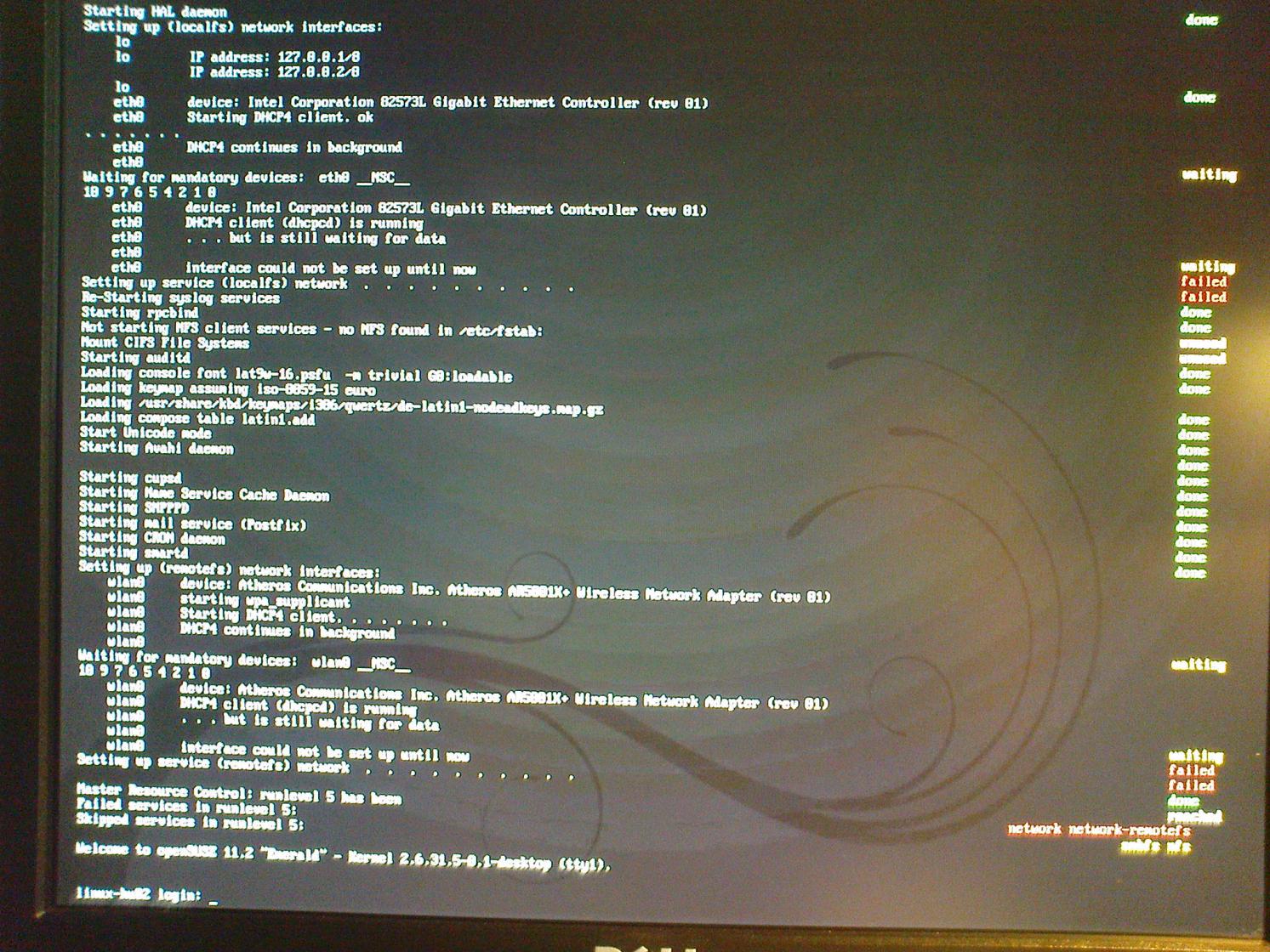

    ich bin Neuling und habe relativ wenig Erfahrung mit Linux.
    Habe gestern openSUSE 11.2 auf meinem System installiert und beim Einrichten der WLAN-Karte bin ich gescheitert.
    Im Anhang befindet sich ein etwas schwer lesbares Bild, welches zeigt, was beim booten passiert.
    Ich habe eine WLAN-Karte von Netgear, WG311T. Linux meint es wäre einAtheros AR5001X+ !?
    Ich habe bereits eine Anleitung mit madwifi gefunden und auch damit probiert, allerdings hat das ebenfalls nicht so funktioniert.
    Im Kontrollzentum wird die Karte erkannt. Ich kann sie auch konfigurieren usw. Ein Problem habe ich allerdings noch. Suche ich nach meinem WLAN-Netz, finde ich dies nicht. Das vom Nachbarn finde ich komischerweise. Demzufolge habe ich den ESSID immer händisch eingegeben. Keine Ahnung, ob das korrekt ist.
    Ich hoffe, es kann mir wer hefen.
    Vieln Dank.
    Stefan
