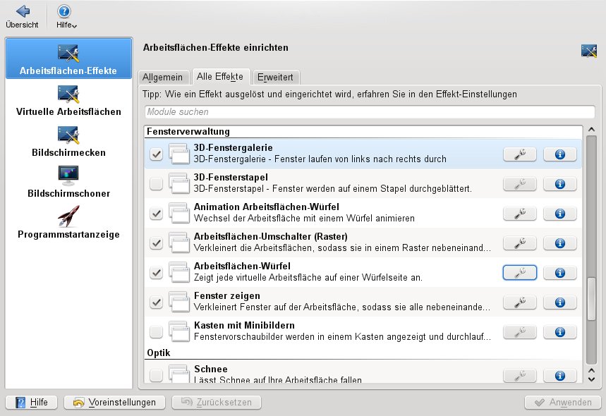

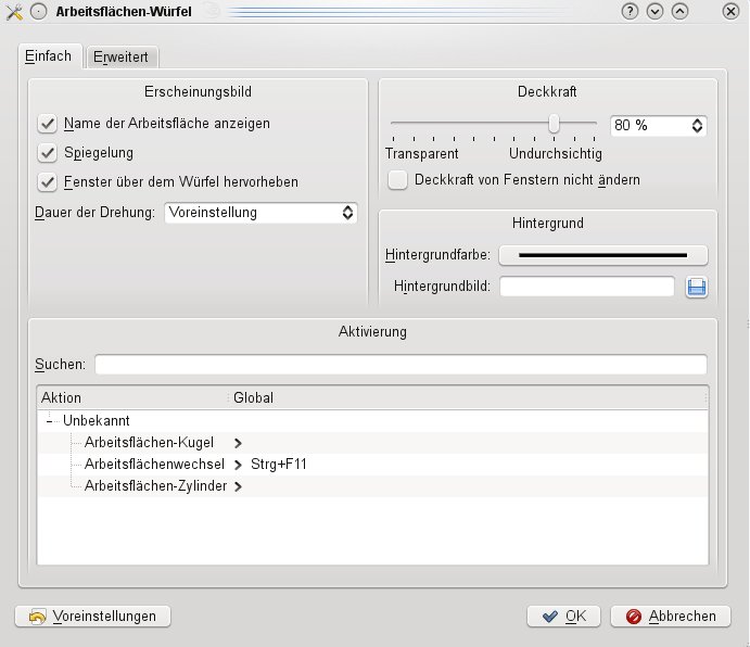

  • Also unter "Erweitert" gibt es bei mir keine Effekte. Nur "Composit Typ", " Fenster-Vorschaubilder vorhalten", ... .
    Unter dem Reiter "Alle Effekte" finde ich halt die Effekte. Wenn ich da auf die Einstellungen gehe, gibt es dort halt teilweise schon voreingestellte Tastenkombinationen, aber keine, wie ich den Würfel über die Tastatur drehen kann. Mit "STRG + F11" kann ich zwar den Würfel aufrufen, und dann mit der Maus drehen, aber halt nicht direkt über "STRG + ALT + Mausrad runter", .... Ich kann auch keine Tastenkombination dazufügen. Weißt du, wie das geht?

  • Zitat von sprue;12604
    Unter dem Reiter "Alle Effekte" finde ich halt die Effekte. Wenn ich da auf die Einstellungen gehe, gibt es dort halt teilweise schon voreingestellte Tastenkombinationen,....
    und genau da, brauchst du nur noch einmal reinzuklicken.....
