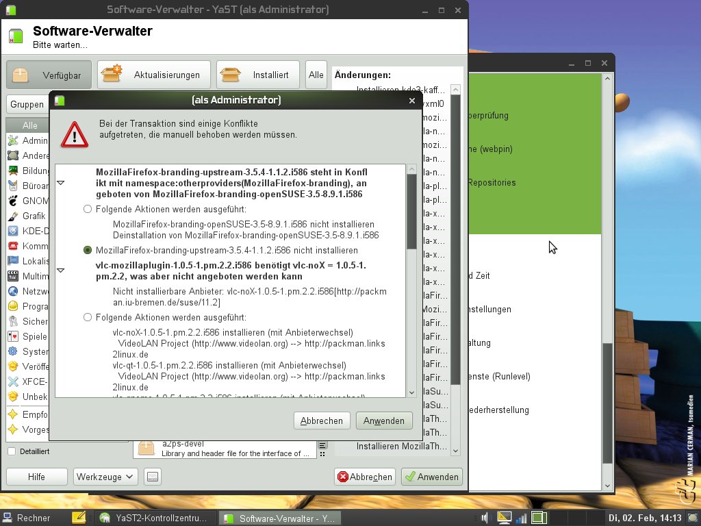

    es erscheint ja nach yast2 -gt so ein yast2 (sieh Bild yast3.jpg)
    aber wenn ich weiterklicke (zusatzpakete oder so)
    ist dies yast2 nicht mehr da.
    Hab ich jetzt yast2 drin !?
