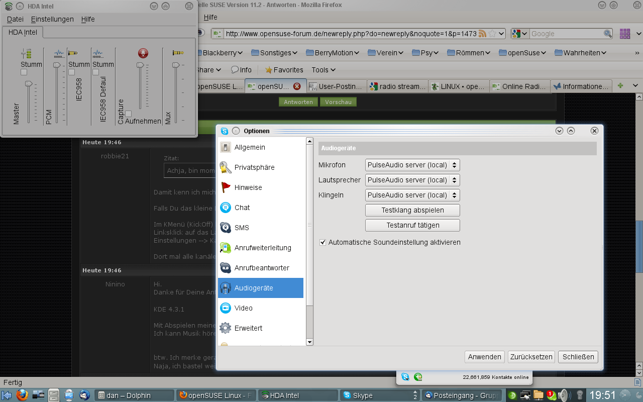

    Gibt es eine Möglichkeit meine Einstellungen mit Euch gemeinsam mal durchzugehen, was meinen Sound anbelangt?
    Sowohl mit Skype als auch mit audacity habe ich das Problem, dass mein Gesprächspartner mich nicht hört, bzw. kein Ton aufgenommen werden kann.
    Ich vermute, dass irgendetwas falsch eingestellt ist.
    Klang abspielen geht wunderbar.
    Achja, bin momentan mit KDE unterwegs, also bitte eine Anleitung bei KDE - sofern es überhaupt eine Möglichkeit gibt.
    Danke :o
    Damit kenn ich mich auch aus; Gnome ist für mich ein Buch mit sieben Siegeln.
    Falls Du das kleine Lautsprechericon nicht im Systemabschnitt der Kontrollleiste haben solltest:
    Im KMenü (KickOff) kmix eingeben.
    Linksklick auf das Lautsprecherchen und den Mixer starten.
    Einstellungen --> Kanäle einrichten.
    Dort mal alle kanäle aktivieren und im Hauptfenster schauen, ob irgendwas stumm geschaltet ist was es nicht soll.

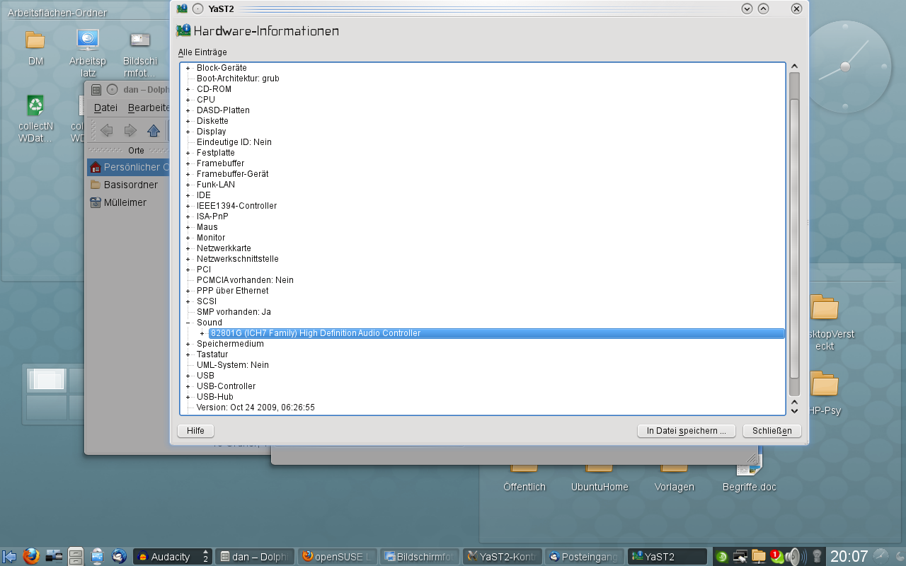

  • Duplexfähige Soundkarte?
    Mikrotestmöglichkeit an einem anderen Rechner?
    Ist in Yast die richtige Soundkarte erkannt worden?
    Wird die Soundkarte von Linux in allen Funktionen unterstützt?
    Mal nach Pulseaudio und Opensuse googlen; zumindest in der Vergangenheit machte das immer erhebliche Probleme, so dass nicht wenige (einschließlich mir) Pulseaudio von der Platte putzen solange es das schon gibt.

    Mikcrotestmöglichkeit an einem anderen Rechner?
    Ist ein Laptop..und ich traue mich nicht zu die Soundkarte auszubauen :o
    Ich denke mal schon...warum sonst sollte mir Yast einen Namen nennen, wenn es nicht der richtige ist? Oder vertraue ich da zu sehr auf die Erkennungsfähigkeit von Hardware?
    Um Himmelswillen Robbie! Du stellst mir echt verdammt gute Fragen..aber ich kann das nicht beantworten...:(
