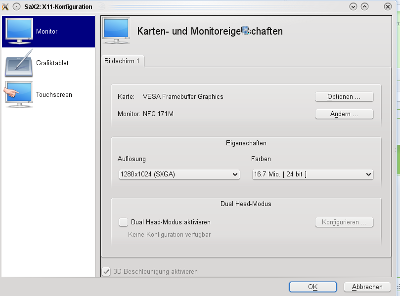

Nvidia über yast deinstalliert,
neu gestartet sax2 -r -m 0=vesa neue xorg.conf (Anhang).
Nun habe ich ein Display mit guter Einstellung aber gewaltigen Ruklern (Bild verschieben) sehr hell und der Lüfter ist nach wie vor sehr laut.
