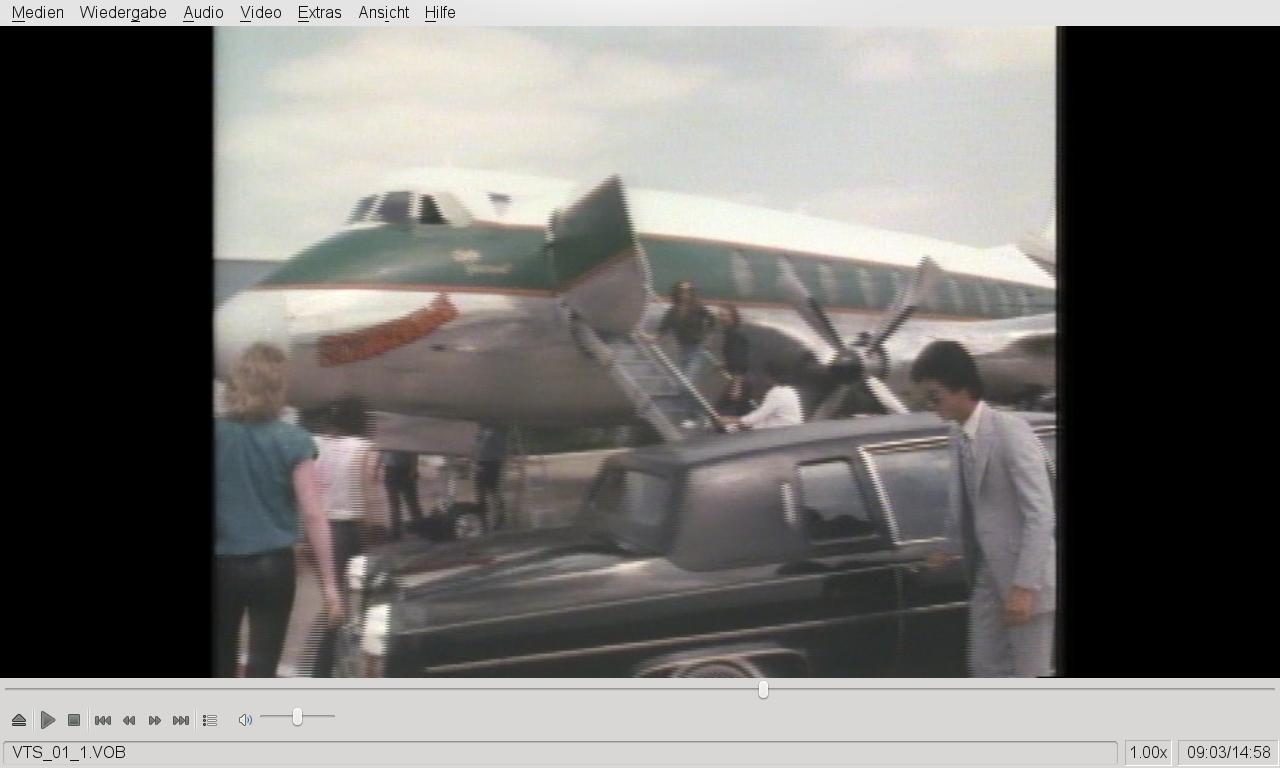

    ich habe schon gegoogelt aber leider scheint niemand mein Problem zu kennen: Bei VLC und nur da erscheint keine obere Fensterleiste (Titel,Verkleinern,Schliessen usw.) Hat hier vielleicht jemand einen Tip woran das liegen könnte.

    minimale Ansicht eingestellt?
    Drück mal auf H oder Strg+H
    Ich verwende übrigens den viel freundlicher wirkenden smplayer
    lg Robbie
    Für den Inhalt des Beitrages 19625 haftet ausdrücklich der jeweilige Autor: robbie
  • Jetzt sehe ich das erst richtig. Dir fehlt die Fensterleiste.
    Hast Du Compiz installiert?
    fehlt die Fensterleiste nur bei VLC oder auch in anderen Programmen?
    Drück mal F11 ob Du im Vollbildmodus bist
    lg Robbie

  • Nö bin nicht im Vollbild modus, dann verschwindet auch das Menü.Habe jetzt VLC entfernt und versuche eine Neuinstallation.Compiz habe ich nicht installiert. Der SMplayer ist auch nicht schlecht kenne ich von meinem eeepc :) .

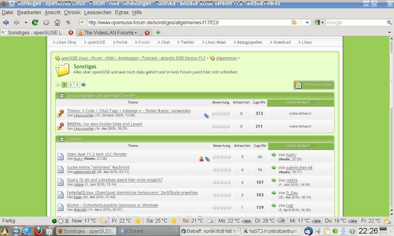

  • Neuinstallation brachte auch kein Erfolg :smilie_pc_012: alle anderen Programme haben das nicht, allerdings habe ich öffters Farbprobleme an gleicher Stelle d.h. das 'Blau' der Leiste ist mit grauen Kästchen versehen :( also mit 3.5 hatte ich solche Probleme nicht, aber schön bunt ist es...

  • Mit anderen Fensterleisten wird es anders schlecht, scheint die Umschaltung Aktiv/Inaktiv zu sein wenn ich in die Leiste klicke wird sie (ausser bei VLC)korrekt dargestellt.Wenn das so weiter geht werde ich wohl wieder auf 11.1 + 3.5 umstellen.
