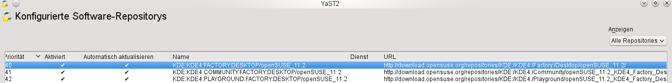

  • Hallo ihr Lieben!
    Bin nach längerer Abwesenheit mit neuem Rechner und der Suse 11.2 (64bit) wieder zurück im Forum.
    Nun wollte ich mein KDE wieder auf 4.4 updaten, habe diese Repos drin:
    http://download.opensuse.org/repositories/KDE:/KDE4:/STABLE:/Desktop/openSUSE_11.2/
    http://download.opensuse.org/repositories/KDE:/KDE4:/Community/openSUSE_11.2_KDE4_Factory_Desktop/
    http://download.opensuse.org/repositories/KDE:/KDE4:/Factory:/Desktop/openSUSE_11.2/
    ... dann zypper up gemacht, aber keine Aktualisierungen verfügbar.
    Habe extra im Thema "KDE zerschossen" noch mal geschaut, da waren die Repos angegeben, sind auch jetzt alle so drin und die drei o.g. mit Prio 20.
    Geht das vielleicht micht weil ich jetzt die 64 bit Version hab. Oder hab ich eine Repo übersehen?

  • Hi,
    du solltest das Stable-Repo für KDE 4.3.5 mal rausnehmen, und nur das Repo aus dem Factory- Zweig benutzen.
    Dann wird es auch funktionieren. ;)

    Hi. danke für deinen freundlichen Rat.
    Die Unstable waren nur ein Test, sind wieder glöscht.
    Wenn du dir mein erstes Post anschaust, hatte ich deine ersten beiden Repos bereits drin.
    Was ich nicht habe ist das Playground.
    Und was das umschauen angeht, ich hatte den KDE 4.4 bereits auf meinem anderem Rechner.
    Hatte auch das Thema "KDE zerschossen" angegeben, hast du das mal glesen?
    Da sind auch die repos angegeben.
    Die habe ich dann hinzugefügt, jedoch kam mit "zypper up" Keine Aktualisierung verfübar.
    Warum? Keine Ahnung.
    Mittlerweile hat die Aktualisierung über Yast "switch packages geklappt.
    Gruß
    Sorcerer11
