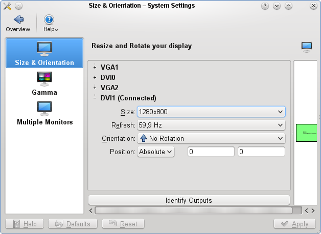

Wenn Du KDE verwendest, kannst das unter KMenü => Systemeinstellungen => Abschnitt Allgemein => Systemverwaltung => Anzeige unter Größe und Orientierung einstellen.

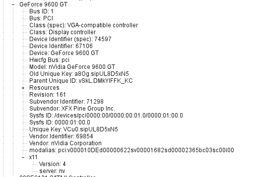

Zunächst mal habe ich geprüft, ob meine HW (Monitor, Grafikkarte) überhaupt erkannt wird. Dies scheint der Fall zu sein
Dennoch bekomme ich beim Booten den beschriebenen schwarzen Bildschirm und musste daher mit dem Kernelparameter nomodeset hochfahren. Waere ja eigtl. nicht schlimm, wenn mein Monitor damit in der vollen Auflösung betreibbar wäre.

Dein System verwendet momentan den noveau Treiber. Deine alte xorg.conf hat aber den nv eingetragen.

Wenn letzteres, kannst zumindest krandrtray ins suchfeld vom Kmenü eingeben und das gleichnamige Tool beisst sich im Systemabschnitt fest (Bildschirmsymbol).
Dort mal ausprobieren ob die gewünschte Einstellung einstellbar ist oder aber sogar gespeichert wird.Werden alle Fragen negativ beantwortet, mach ich mich an die manuelle Treiber Installation.
krandtray gestartet. mit rechter Maus im tray versucht, aber mir wird nur 1280x800 angeboten.

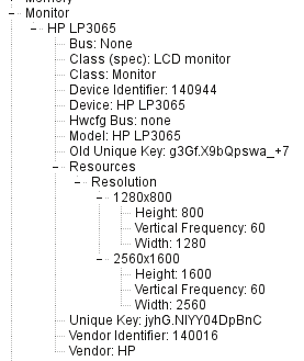

Man muss dazu sagen, dass mein Monitor nur 2 Auflösungen kann: 1280x800 oder 2560x1600.
Damit hat sich die Frage des Speicherns leider erübrigt.Was mich nur wundert? Eigentlich erkennt das OS meinen Monitor (s. Screenshot in meinem ersten Beitrag).
