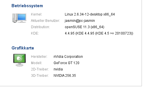

    Damit Du auch siehst das ich die x86_64 Version installiert habe hier ein Bild.

    die gleiche Installations-DVD oder das gleiche Betriebssystem mit der gleichen Architektur zu verwenden, heisst ja noch nicht, dass diese auch auf jeder Hardware läuft; denn die ist ja immer unterschiedlich.
    Der eine PC hat Probleme mit APIC, dem Interrupt-Handling der unterschiedlichen Hardwarekomponenten (Advanced Programmable Interrupt Controller), der andere mit ACPI, das für das Powermanagement zu tun hat, wiederum andere PCs haben Probleme mit der eingebauten Grafik respektive der zur Verfügung gestellten OpenSource Treiber dafür.
    Letztendlich hast Du ja eine NVIDIA-Karte wo alles problemlos läuft, der TE aber eine ATI-Karte, von denen standardmäßig schon bekannt ist, dass sie mit den mitgelieferten Treibern schlecht oder gar nicht zusammenarbeitet.
