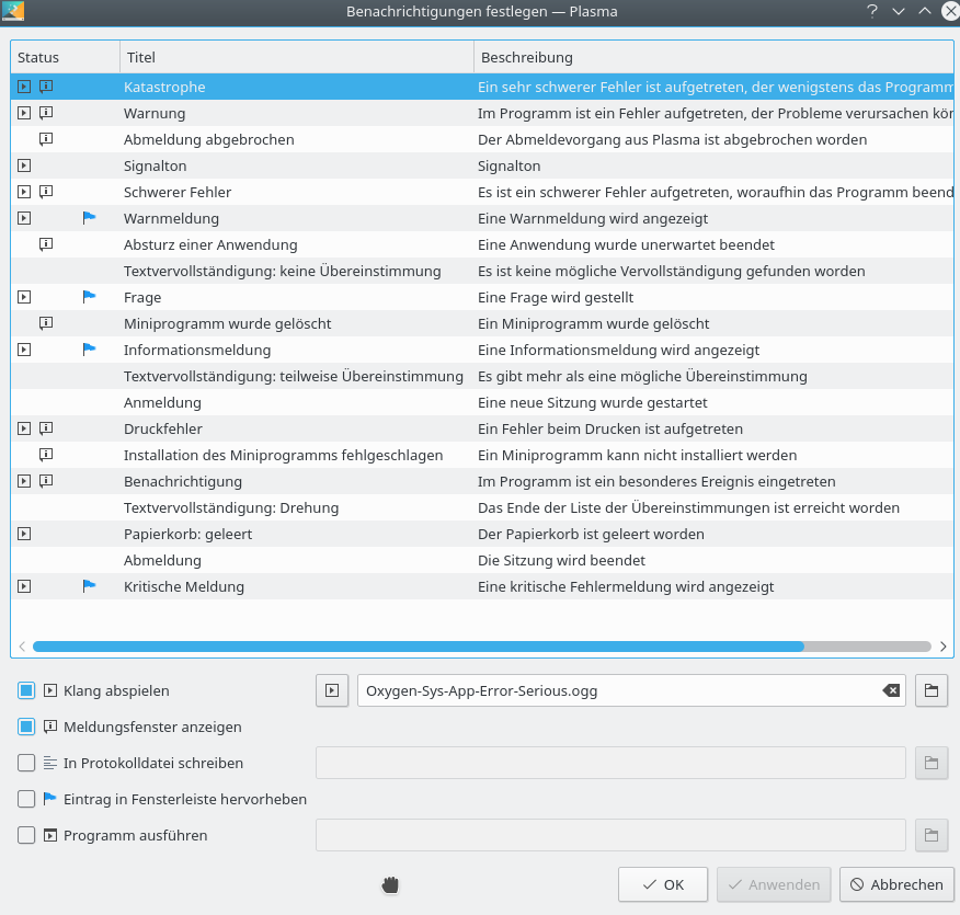

seit einigen Tagen wird der tägliche Update nicht mehr durchgeführt.
Bei Benachrichtigungen ist u.a. zu lesen: "Katastrophe - Ein sehr schwerer Fehler ist aufgetreten ...... ".
Leider funktioniert da Markieren und Ctrl-C nicht, deswegen die Meldungen per Hardcopy anbei.
Hat jemand einen Tipp, was da zu tun ist ?

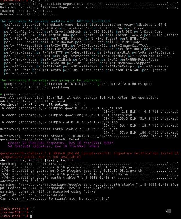

Hi
Wurde schon ein Update mit Yast oder mit einem zypper up in der Konsole/Terminal/Shell versucht?
Und das Bildchen soll uns was sagen?
Öffne eine Konsole, werde root mit su -l, Gebe zypper up ein und poste, entweder per Copy/paste oder per Bild, die Ausgabe.
Danke für die schnelle Antwort.
Habe jetzt "zypper up" laufen lassen. Das Problem lag wohl (wieder mal) an Google earth.
Das Update ist nun durch und das System wieder aktuell.
Vielen Dank!
