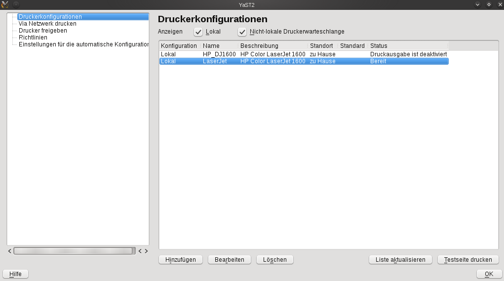

in Zeile habe ich noch No durch Yes ersetzt
In Yast sieht das jetzt so aus (Anhang) - nachdem der Testseite-Druck nichts brachte:

Zeile 28 auch editieren (wie Zeile 9).
Dann rebooten und beide Printer testen.

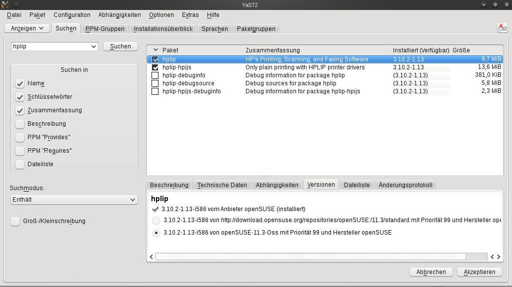

Habe es durch Zufall geschafft, dass das HP-Setup durchgelaufen ist.
Der Drucker ist jetzt tatsache richtig installiert, aber drucken tut er noch nicht. Vielleicht brauche ich noch eine andere Version von dem hplib plugin...
Ich denke eher nicht... aber Du könntest ja die Version (3.10.2) von suse installieren (YaST > hplip). Schaden würde dies kaum.
Roland
Bei mir ist der installiert:
Sorry, ich dachte dass Du Version 3.10.9 installiert hattest (5. Oktober 2010, 20:33) -- ich habe nicht bemerkt dass dies nicht gelungen ist.
Dann würde ich's nochmals probieren; sollte doch gehen. Hast Du das Script als root installiert (bzw. versucht zu installieren)?
> kdesu sh xyz
Roland
