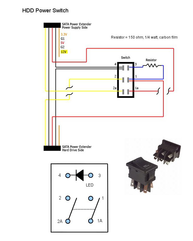

    Hier ist eine Anleitung (mit Schema):
    http://www.tomshardware.co.uk/forum/246770-14-turn-internal

  • Hallo Roland, ganz herzlichen Dank für deine Mühen. Ich war zwar auch schon bei "tomshardware". Aber nicht
    im englischen Teil. Ich kann halt kein englisch. Aber Schaltplan ist Schaltplan. Und da sehe ich 5 statt 4 Kabel.

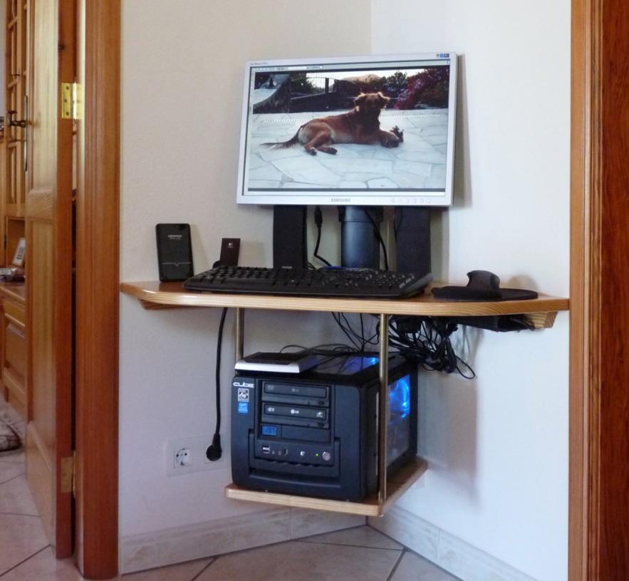

    Da muss ich doch noch meinen CUBE - Würfel wieder mal ausbauen, um das Innenleben genauer zu betrachten.
    Ich hänge dir mal ein Bild an. Einen vielleicht brauchbaren Schalter habe ich bei Hinkel - Elektronik entdeckt.

  • Das orange Kabel (=3.3 Volt) wird nicht gebraucht -- daher nur vier Kabel -- 5v, 12v, und 2x Erde.
