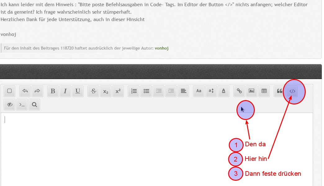

Danach als root:Zum Thema Code-Tags:
Die komplette Ausgabe mit der Maus in der Konsole markieren---rechtsklick----kopieren.
Dann hier auf Antwort klicken----aus der oberen Leiste den </> Knopf klicken---in das neu erscheinende Fenster rechtsklick----einfügen. Danach ok klicken. -
