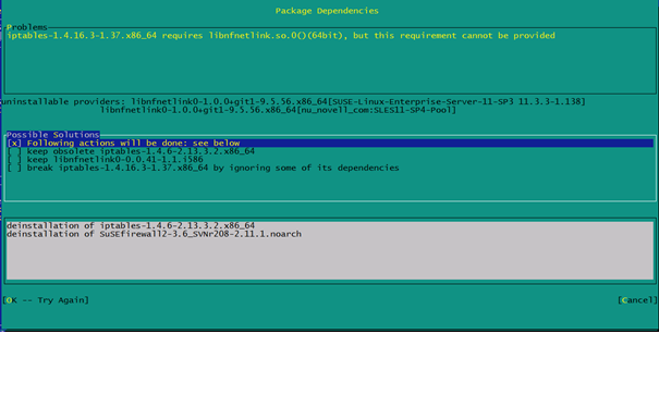

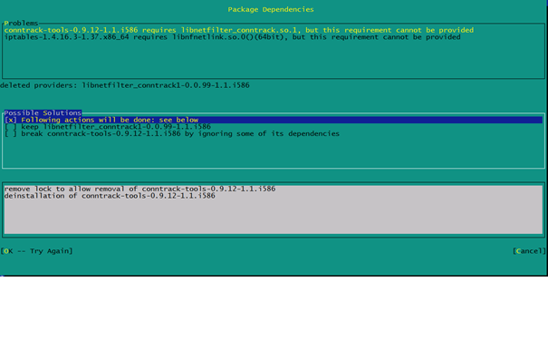

    ich habe mal folgende Frage:
    Wir setzen SLES 11 SP3 als Basis für eine UC-Erweiterung der Telefonanlage ein (ist vom Hersteller vorgeschrieben).
    Jetzt müssen wir für die neue Version der Anlage auf SP4 updaten. Den Update Prozess ansich habe ich schon rausgesucht und ein paar mal erfolgreicht durchgeführt.
    Allerdings stehe ich beim Update vor folgenden 2 Problemen:
    Er kann nicht iptables1.4.16 und conntrack-tools updaten.
    Wenn ich diese beiden entferne läuft das Update durch ohne Probleme.
    Nun stellt sich mir allerdings die Frage ob dadurch ein Sicherheitsrisiko oder eine Fehlfunktion entsteht?
    Beim Conntrack ist es wirklich nur das Paket selbst bei iptables hängt halt auch noch die Susefirewall mit drin.
    Ich hänge euch mal 2 Screenshots dazu an.
    Danke für eure Hilfe

  • OK dann muss ich die mal bemühen.
    Habe jetzt festgestellt das die firewall danach deinstalliert ist
