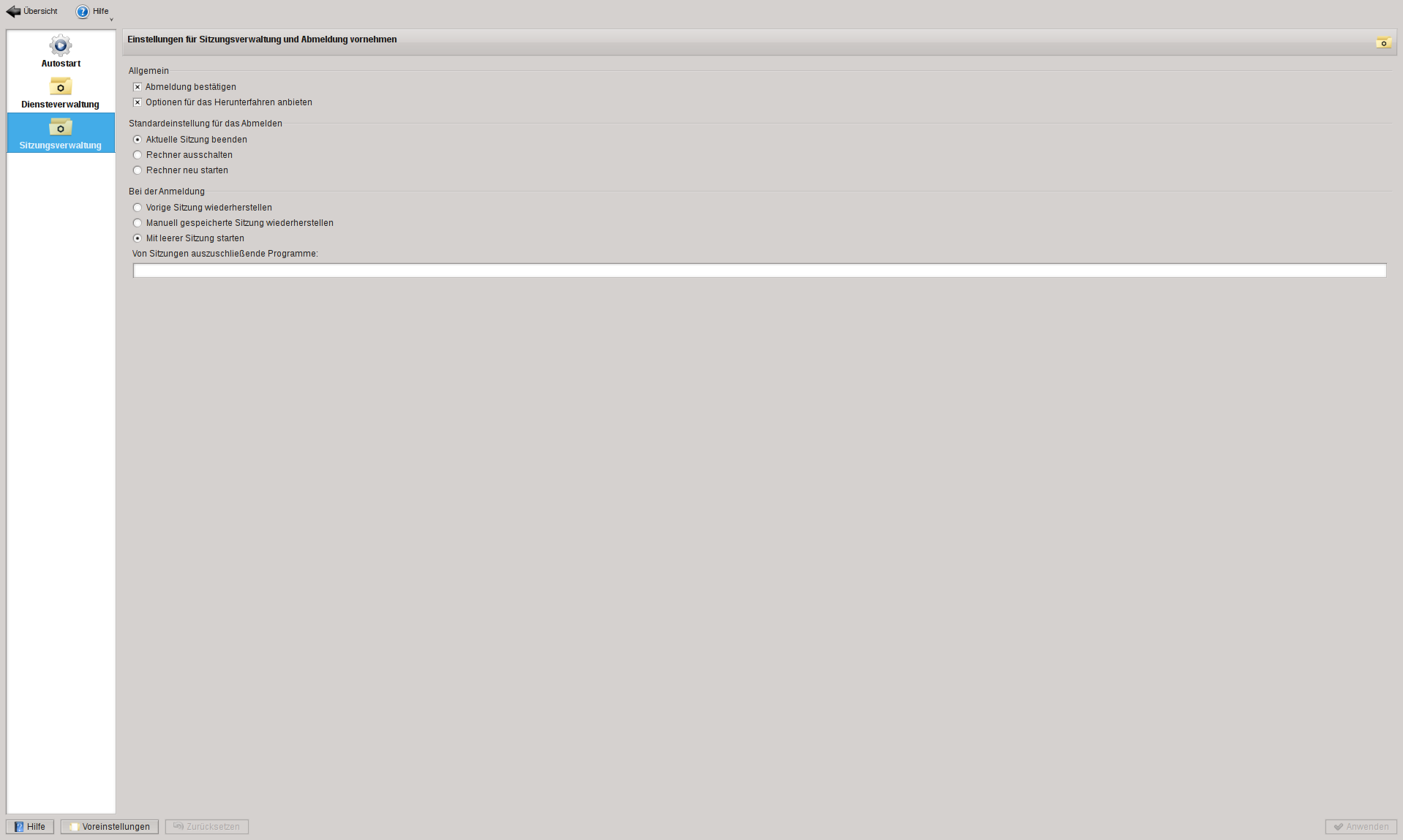

    Nachtrag: Öffne mal die KDE Systemeinstellungen und schau in Abmelden und Beenden ob ein Haken gesetzt ist bei: Optionen für das Herunterfahren anbieten (Sitzungsverwaltung; ich weiß nicht unter was das in Deinem KDE zu finden ist, bei mir ist es woanders)

  • Hallo crissecel, ähnliches Problem hatte ich auch. Schau mal unter "Kickoff", oder
    hier
    Systemeinstellungen>>Starten und Beenden>>Sitzungsverwaltung, Haken stzen bei:
    Abmeldung bestätigen und Option für das Herunterfahren anbieten.
    Vielleicht hilft es dir auch.
