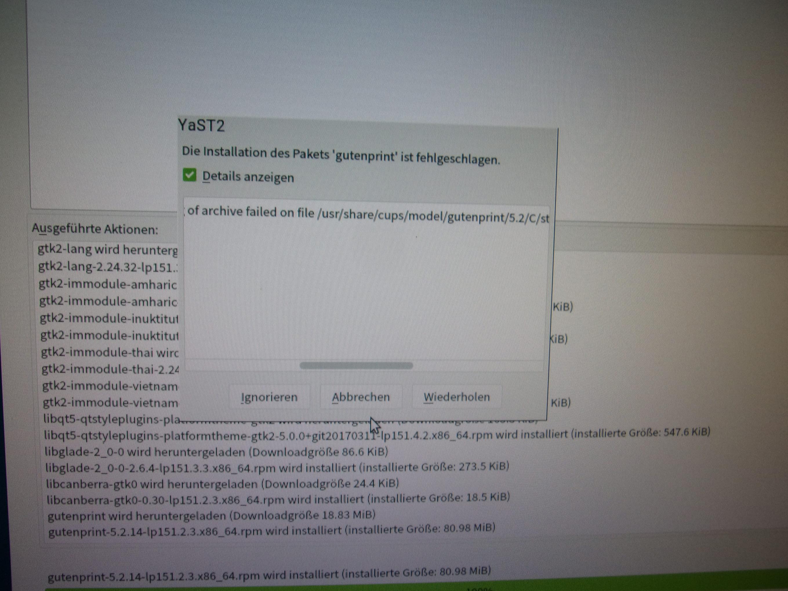

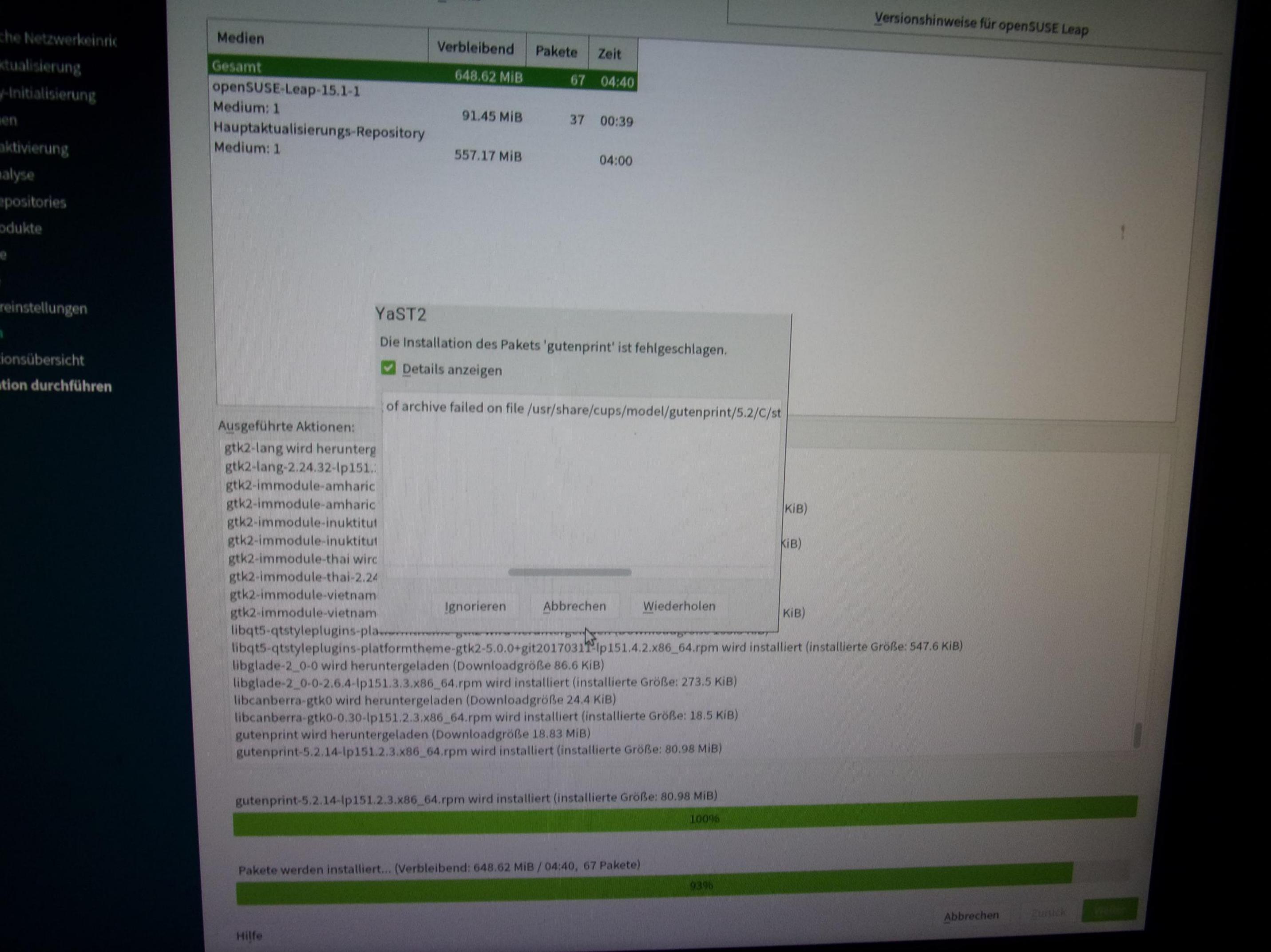

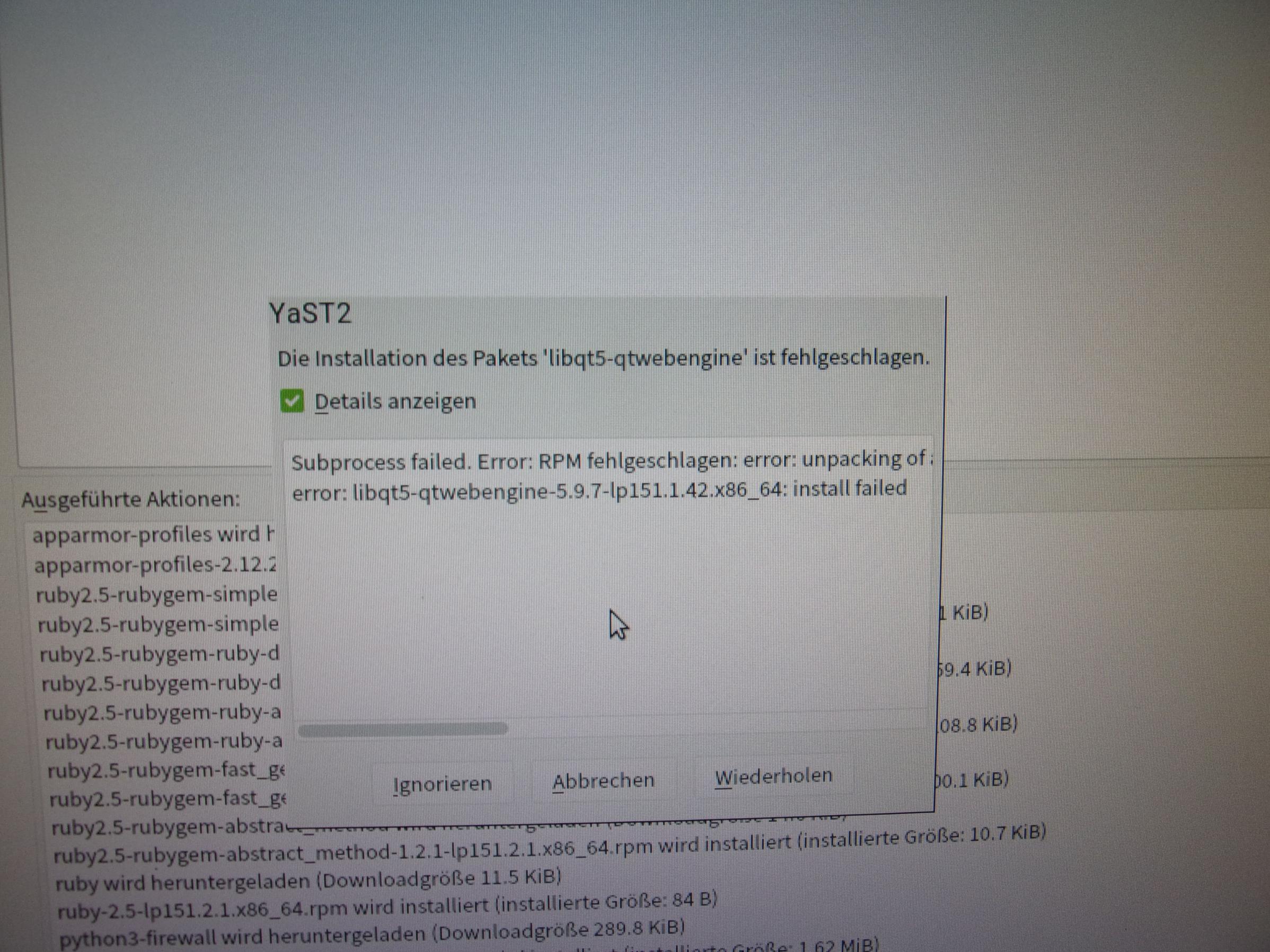

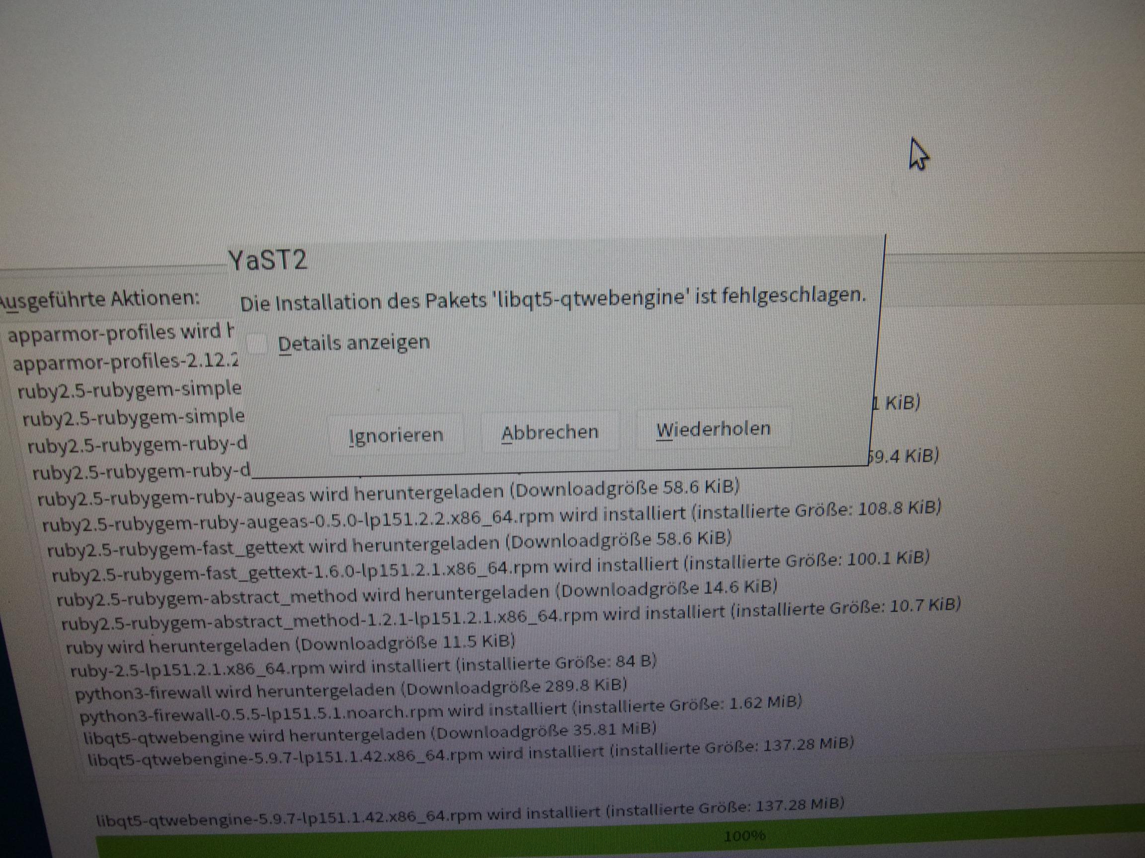

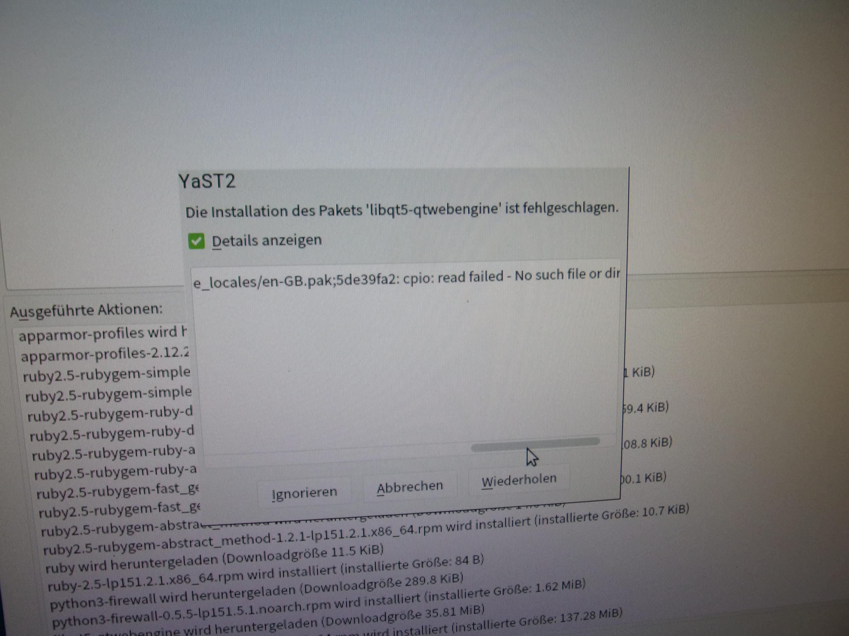

Auch nicht nachdem in der Konsole zypper patch, zypper up und zypper clean -a && zypper ref && zypper dup durchgeführt wurde.
Und wenn du zypper inr ausführst, ist das Paket libqt5-qtwebengine mit dabei? Falls nicht, dann versuche die Installation doch direkt mittels
Selbes Ergebnis man kommt nicht in YaST rein.
Danke sehr bis hierher melde mich wieder .
Das Paket libqt5-qtwebengine wurde aber installiert, oder nicht? Hast du dich nach der Installation des Paketes ab- und wieder angemeldet? Was gibt es denn für Meldungen, wenn du YaST2 oder YaST2-Software direkt aus einem Terminalemulator (Konsole, gnome-terminal etc.) heraus als Root/su startest?
oder
Danke erst einmal für die Antworten und herzlich willkommen in der 2020.
Das Problem hat sich erledigt nachdem ich bzw. der PC ein RAM scann durchgeführt hat und das über 2 Tage. Danach neu installiert und sieh da alles hat einwandfrei funktioniert.
