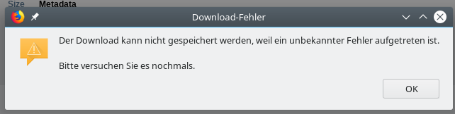

  • Im gegensatz zu dem ISO öffne ich da immer nur die Seite wenn ich da drauf klicke, ich weis nicht genau wie ich das runterladen soll, da das ja nur Text ist?!
    Rechtsklick---Ziel speichern unter-- und den Ordner mit dem ISO auswählen.
