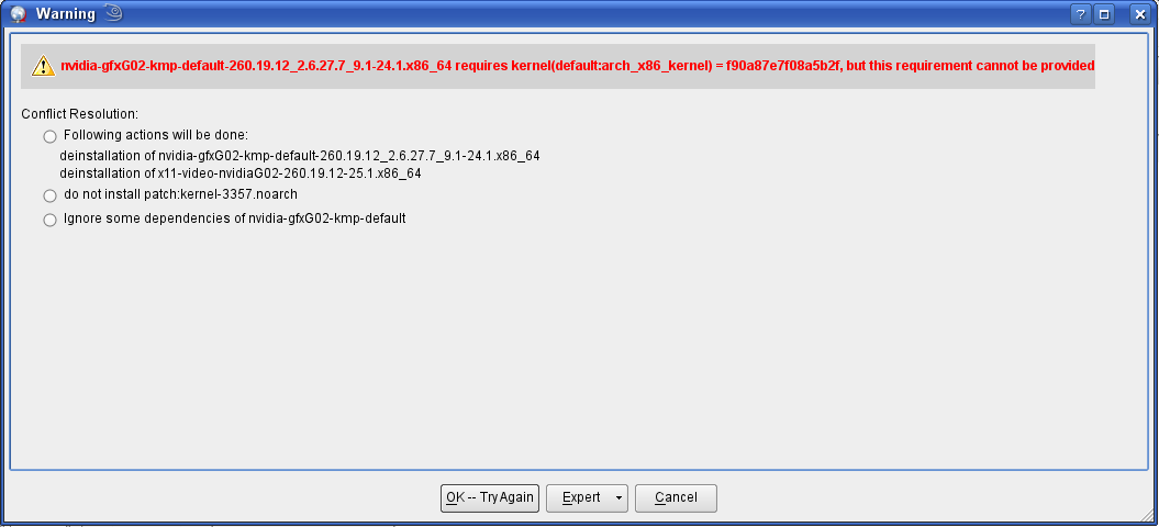

  • Hallo zusammen,
    ein Anfänger braucht Hilfe...
    Für eine spezielle Anwendung muss ich einen Nvidia Treiber installieren!
    Hier erstmal ein paar Informationen zu meinem System:
    System: openSUSE 11.1 (x86_64)
    OS: Linux 2.6.27.7-9-default x86_64
    KDE: 3.5.10 "release 21.12.1"
    Model: GeForce 8600 GT
    Nachdem ich mich auf der OpenSUSE Homepage und in diversen Foren etwas eingelesen habe, habe ich folgende Prozedur durchlaufen:
    -Nvidia repository eingebunden
    -x11-video-nvidiaG02 und vidia-gfxG02-kmp-default installiert
    -Sitzung beendet (Suse startet schon nicht mehr im graphischen Modus, ich lande also direkt in der Befehlszeile)
    -als root angemeldet
    -init 3 eingetippt
    -sax2 -r (hier erscheint nun eine Fehlermeldung mit dem Hinweis auf /var/log/Sax.log, ich kann Suse nun nicht mehr graphisch starten -> startx schlägt fehl)
    in /var/log/Sax.log steht am Ende folgendes:
    Fatal server error:
    no screens found
    Irgendetwas scheint da nicht funktioniert zu haben... Erst wenn ich im Failsafe-Modus die Nvidia-Treiber wieder deinstalliere kann ich mich wieder graphisch anmelden!
    Ich hoffe, ich konnte mein Problem ausreichend gut beschreiben...
    Könnt ihr mir vielleicht helfen den Treiber richtig zu installieren???
    danke schonmal
    michael
