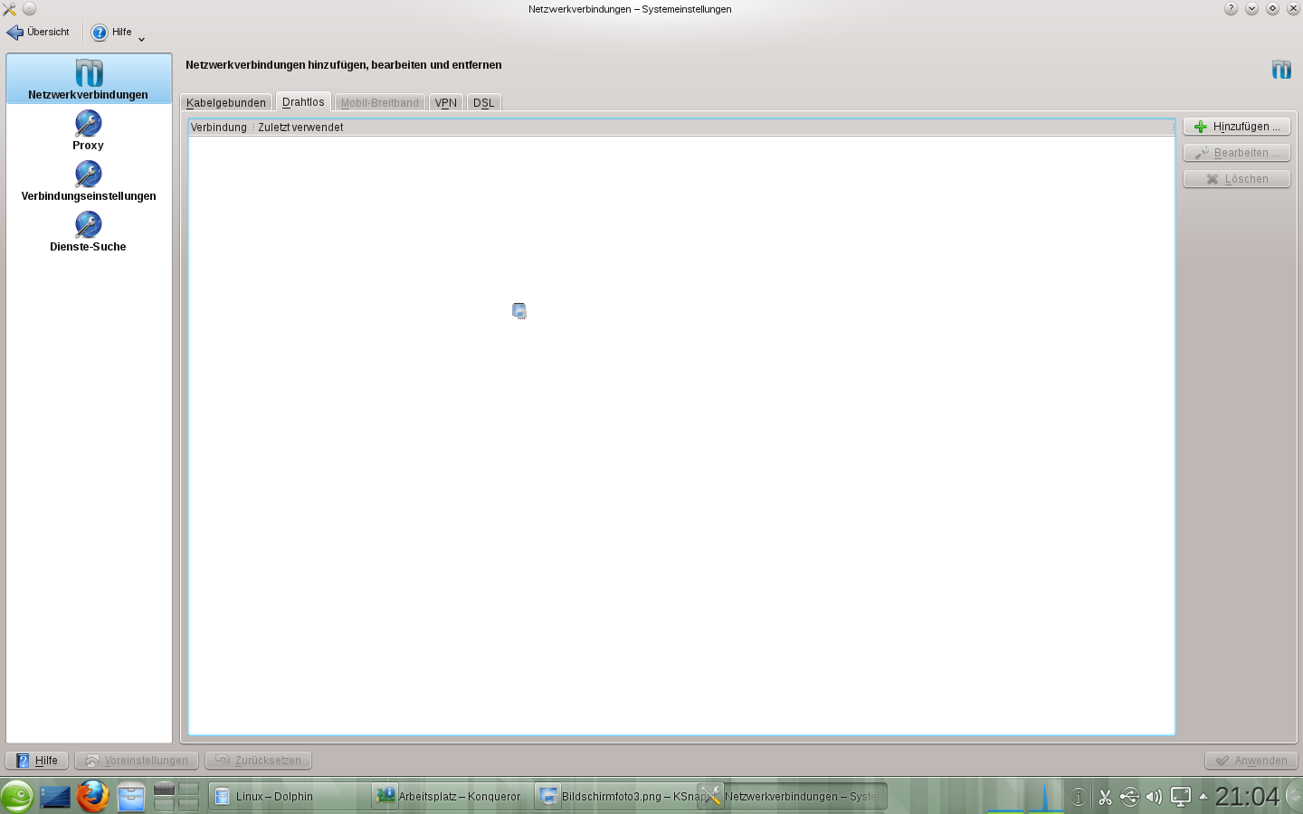

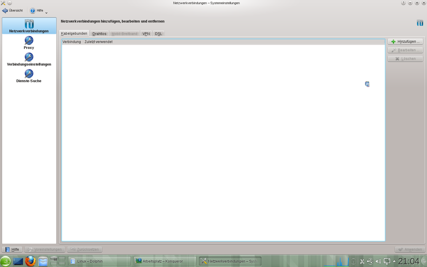

    Wenn ich dem Menü folgende (Systemeinstellungen -> Netzwerkeinstellungen -> Netzwerkverbindungen)
    komme ich zur Auswahl für folgende Glatten.
    "Kabelgebunden" "Drahtlos" "Mobil-Breitband" "VPN" "DSL"
    Wobei ich aber nur unter "VPN" die möglichkeit habe etwas auszuwählen bzw. etwas einzustellen.

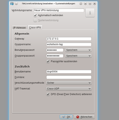

    Dort habe ich nun meine nötigen VPN einstellungen vorgenommen die in unserem Studentenwohnheim nötig sind.

    Welche Art von VPN hast du zum Einrichten benutzt?
    Ich hatte mal ein ähnliches Problem, die Lösung war ein Häckchen in den erweiterten Einstellungen der Verbindung bei MPPE-Verschlüsselung verwenden und Zustandsorientierte Verschlüsselung verwenden, das nicht gesetzt war.

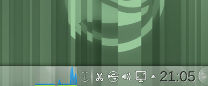

    Auch vermisse ich die Anzeige in der Taskleiste wie bei Knoppix, kann man das Einstellen?
    Ich habe einen Cisco-client ist eingerichtet, da der als einzigstes vom FH-Netz unterstützt wird.

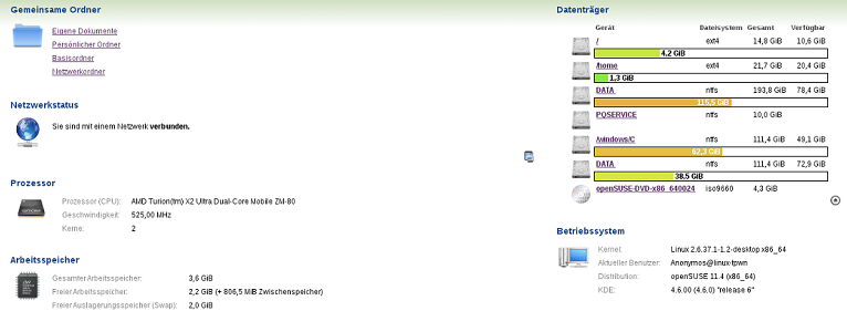

  • Ich hab jetzt gesehn das ich mit einem Netzwerk verbunden bin.
    Allerdings komme ich einfach nicht ins Internet.
    Dieses Problem hatte ich anfangs auch mit Knoppix 6.5, bis ich den Button gefunden habe für das VPN zu "starten" dieser fehlt hier aber unten rechts an der gewöhnten stelle. Ich hab mal ein paar Sreenshots gemacht und heng diese an.
    wie hast du denn die Einstellungen für das VPN geöffnet? Ich kann den NetworkManager nicht in der Taskleiste sehen, ist er vielleicht ausgeblendet?
    Und das "Sie sind mit dem Netzwerk verbunden" sagt eigentlich nur das ein Kabel angeschlossen ist.

  • So wie oben im ersten post beschirben hab ich den VPN eingestellt...
    ich hab schon alles abgesucht... ich bekomm das ding einfach nicht unten rechts ins bild. hab schon alle minianwedungen etc ausprobiert
